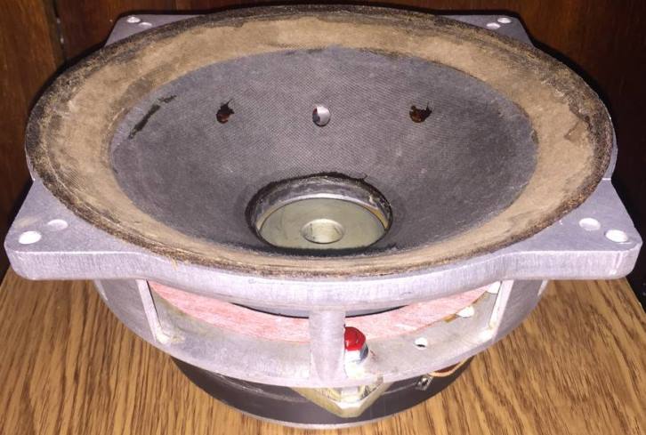

8" НЧ на магните 50ГДН-3
не подскажу, диффузор то есть, но он не резаный, так что ...

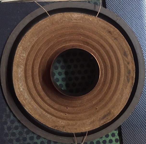

Попробовать просто прикинуть, отметить на диффузоре 50Гдн внешний диаметр посадки 8 дюймового подвеса, дифф горлом на стол, положить сверху на отмеченную плоскость диффа какую-то "линейку" в размер и штангелем померить высоту, а потом эту высоту на раме посмотреть. Выйдет ли посадка Цш на горло отрезанного диффа от 50-ки?
да пускай в курилке висит я не против но вопрос как бл считать будем или какая разница будет и как её замерять относится к этой теме.
Можно прикинуть что было и что стало, примерно конечно.

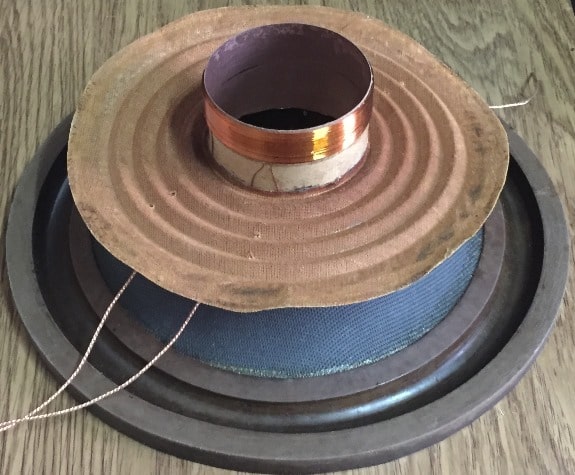

У меня (такие когда-то купил) на корзине 10гд-30б МС от 30гд-2 и оттуда же диффузор. Вот этот обрезанный диффузор нормально стоит по высоте
У 100ГДН-3-8 при тех же железяках МС, как раз и добавлен третий магнит тех же: диаметра и толщины. Торец керна вровень с верхним фланцем.
Да нет, у тех, что разбирал, керн серьезно выступал над верхним фланцем, но не на 12 мм.
Собственно об этом и веду речь, за чем делать проставки под Цш или клеить ее на каркас катушки, если обрезанный под 8 дюймов дифф от 50-ки подойдет. И катушка нормально вклеится...Может просто диффы от 50-ки повредились после разборки?
Диффузор от 50ГДН слишком тяжёлый.
Катушка в любом случае вклеится нормально.

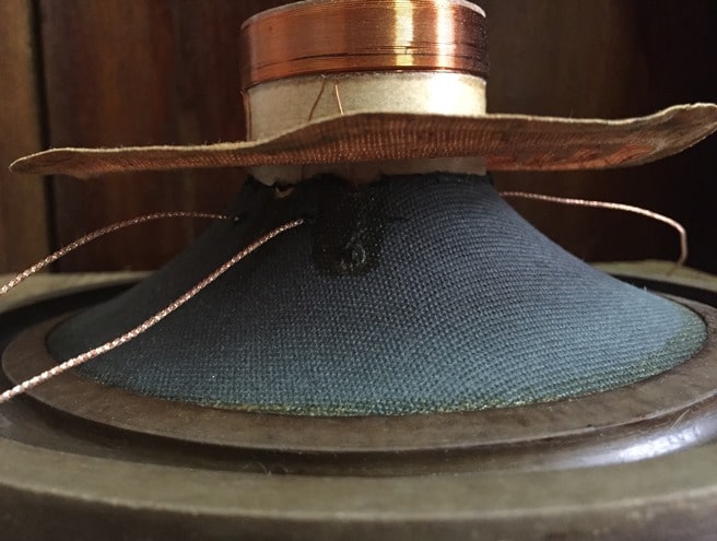

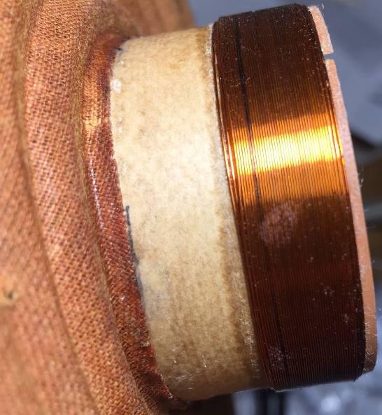

Часто очень удобно, когда между местами приклейки ЦШ и шейки диффузора на каркасе ЗК образуется лыска. На которой можно организовать симметрично с двух сторон места подпайки гибких выводов. Выводы не будут нагружать диффузор.

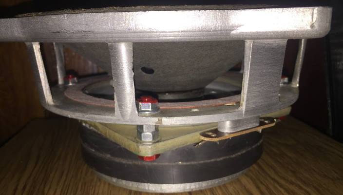

А можно ли просто добавлять к верхнему фланцу МС еще один такой же?
Вы опоздали. Этот вариант я с самого начала темы предлагал.

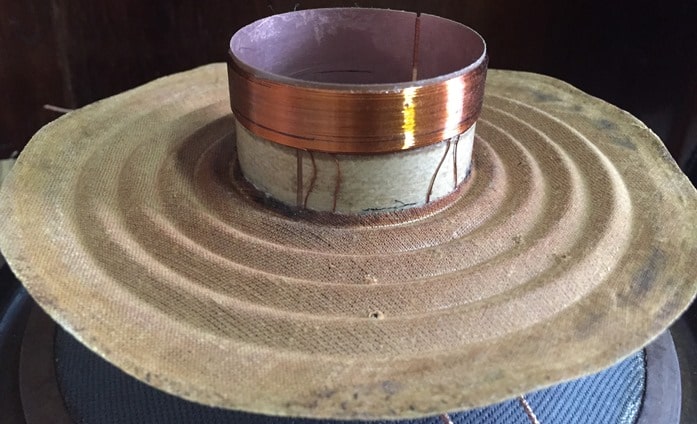

Вес в сборе - 73,2 г
подвижка от 10гд-30 весила 64,4 г
Резиновое кольцо весит около 36 г, т.е Mmd должно быть примерно 37,2 г. И если разложить по весу запчасти то, так и выходит.
37,2 г:
Катушка - 12,5 г
ЦШ + канатики - 2,4 г
Пыльник - 3,4 г
Диффузор с подвесом 19 г

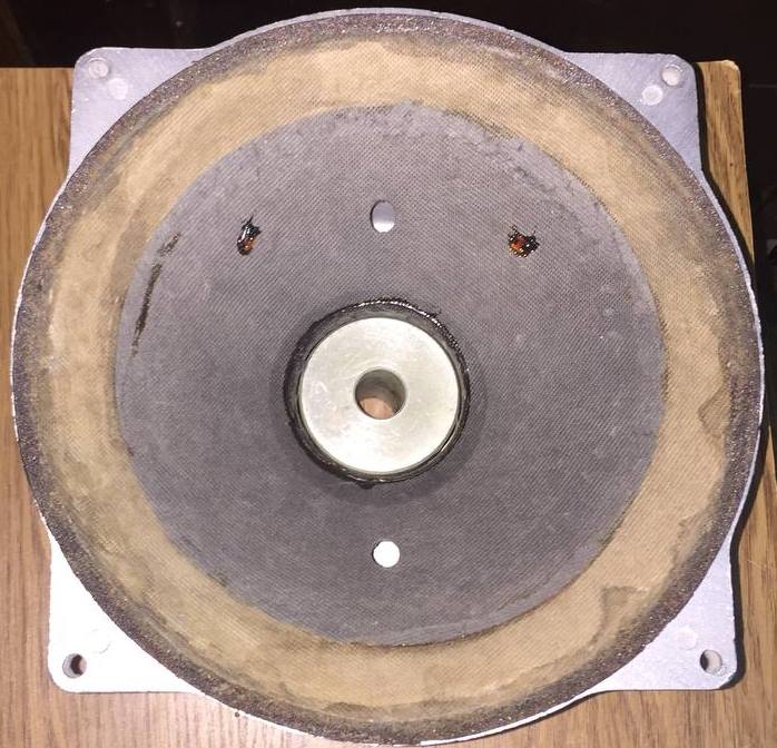

Из чего лучше сделать проставку между рамой и ЦШ, нужен +1-2 мм?
Любой материал, но быстрее всего ОРГ стекло и вырезать сверлом бабочкой.
Но можно приклеить ЦШ на каркас катушки не париться!

И теперь надо МС опустить ниже на 1 - 2 мм?

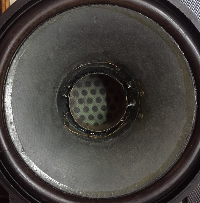

Диффузор 50гдн:
photo_2023-02-14_15-48-19.jpgphoto_2023-02-14_15-48-20.jpgphoto_2023-02-14_15-48-21.jpg
Нет. Подвижка стоит хорошо, но когда прижимаю ЦШ к раме, то она (подвижка) опускается ниже. Под ЦШ нужна проставка, уже приклеил, все хорошо.

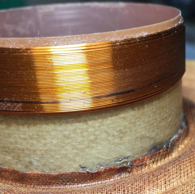

Примерял подвижку временно. Цепляет катушка где-то по внешнему диаметру. Маленькие зазоры. У родной 50гдн 0,71 мм с намоткой, у этой катушки 1,15 мм. По толщине ничего особо не выступает, да и сама катушка ровная. Есть на намотке микро пятна, попробую сгладить. Но что-то не уверен, что получится отцентровать. Наперед забегая чтобы не писали посты будь-то профи и в таких зазорах центруют, но я не профи.
Или прирется_hm_
Жаль никто не сказал, что мотать надо на оправку 50.3, а не 50.5. Теперь понимаете как и что они делают чтобы у Вас не получился хороший динамик.
Или прирется_hm_
Стесняюсь спросить, зазор проверялся на равномерность?
Если есть разница, то по керну центрировать .....
