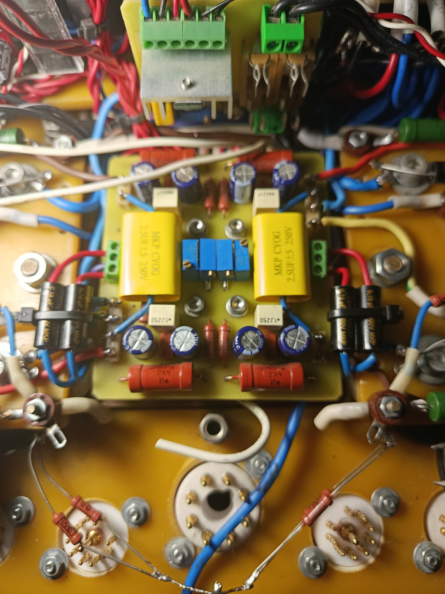

Здравствуйте,давно наблюдаю за проектом АБ4,в итоге собрал выходной каскад по схеме Тринити, стабилитроны поставил кс170,ток стабов 8ма ,балласт ники 2,4ком млт2, немного греются,ток покоя 220 мА,выставил нолик на выходе, всё ок,пока всё получается. На раскачку есть 6п14п-в,подобранная пара,6sn7gtb Tungsol , и в пути ещё пара одиночных триодов 6J5G, буду эксперименты ставить ,есть ещё пентоды IL861,с началом 20в, говорят,что интересно звучат.
Блин Т9 исполняет,но по сути всё понятно
Внизу полевики на медной шине 10 мм, на неё установлен процессорный теплоотвод с кулером ,с регулировкой оборотов от температуры. В покое 220 мА радиатор чуть теплый,ток покоя стабильный, нолик чуть плавает+- 1мв
Солидно, красиво. Но мней милее родные сопли длинные, чтобы плату открутил, на проводах оттащил- и потроши. Насчет неизвестных лампочек, особенно не вписывающихся в проект триодов 6SN7GT ( некуда ООС заводить) - не подскажу. С такими приключениями нашел 6П14П, что трогать боюсь, звук больно хорош.
