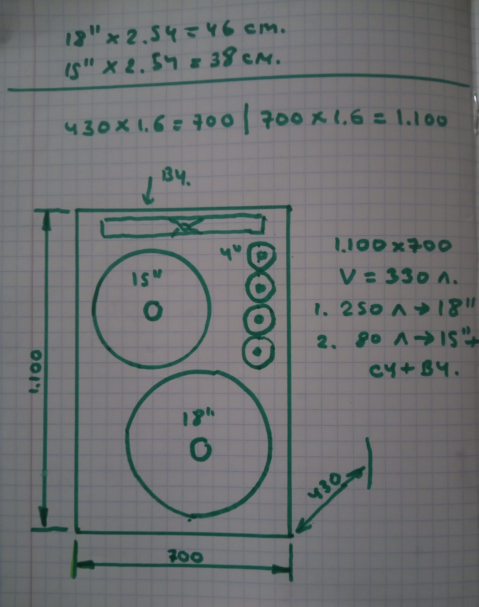

Басовая секция на динамиках Кинап
Николай, там еще рупроный ВЧ сверху пририсован.
Даже после бутылки за воротник не соглашусь на сведение этого зоопарка динамиков от др в четырехполоску. Если кто рискнет - удачи, попутного ветра и семь футов под килем.
Визатон В80 и В100 есть
Можно попробовать взять рамы с 1ГД-50, неодимовые магниты, керн увеличить до 30 мм, и спроектировать 8 шт. СЧ с основным резонансом в районе 500 Гц, легкой подвижкой, и чувствительностью под 100 дБ.
Но еще лучше НЕ проектировать акустику на динамиках от др. Там будет больше тупиков, чем результативных решений.
Я понял, подумаю
Это мысли вслух? Это так не работает, в ваш проект помимо высокой чуйки нужна еще колосальная мощность, та звучали киловаты, даже 500 ватт на 4 таких малыша трудно представить, вообще не представляю какие динамики подойдут и выдержат. Если их 4 штуки и финальная чувствительность НЧ 100 дб, то найди такой мини СЧ с чуйкой 94 почти не реально на такую мощность. Размер слишком мал.
Вообще Ваш проект это как пальцем в небо, вы вроде здесь попытались понтанутся, но знаний в акустике у Вас "0".
Знаний может и 0, но опыта много, очень... хоть делись с кем-то за бесплатно). Мне нравятся по звуку 4гд6 и что? Нельзя сделать аналог с высокой чуйкой и ватт по 50? Думаю, что можно.
Чуйка у них ниже, чем у моего апгрейда 4ГД-6.
Мог бы попробовать спроектировать мощные и чувствительные эстрадные середины 4". Но нет уверенности, что удастся вытянуть их на 100 дБ.
Хочется пищалок в суперпроект- есть недорогие и удачные от Пи-Аудио, PHT-407 или 409 а круче них итальянские Эйтинсаунды HD1030 HD1040 с рупорами. Две полосы влегкую , с ровнейшей ачх и отменным звуком.

Так требуются средники прямого излучения, не больше 4", притом в четырехполоску.

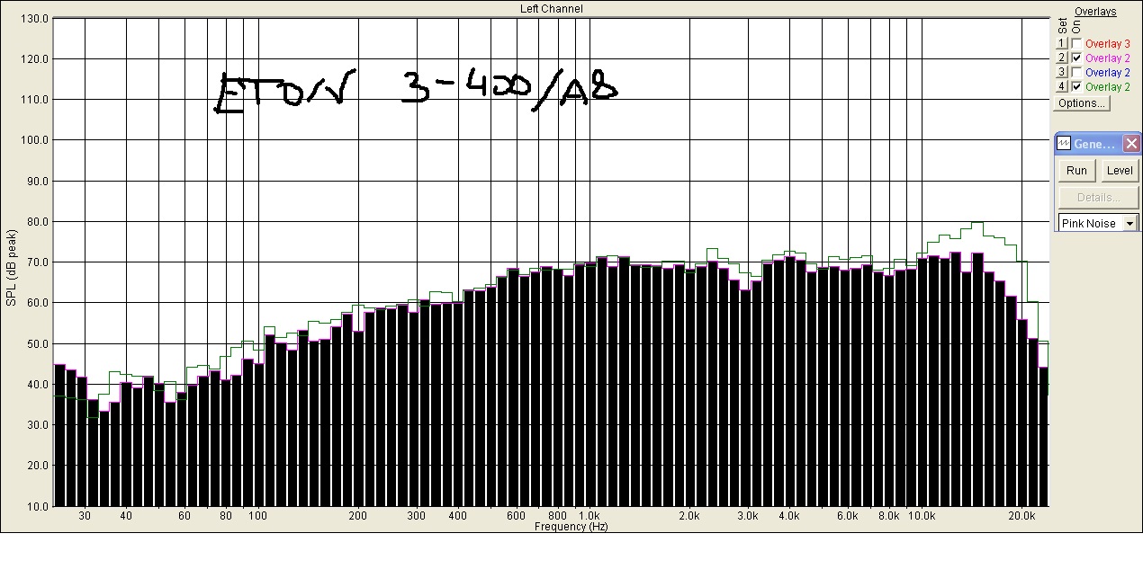

Ищите Итоны средники, вот их ачх

Само размещение этого винегрета не оставляет шансов на что-то приличное.
Размещение показано от балды и будет таким, про котором ачх и фчх будут максимально линейны. Хоть все динамики в разных корпусах и плоскостях с возможностью перемещения по глубине и азимуту.
