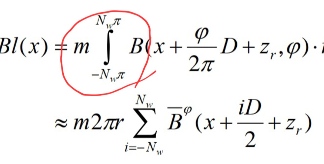

Тут у некоторых BL меньше выходит чем B*L, причём довольно заметно.

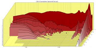

Импульсные отклики измеряются ненормированно по амплитуде, т.е. без оценки абсолютных значений. Оценка дается только временным параметрам переходных процессов и относительным значениям амплитуд колебаний. И это снова не про время установления вынужденных колебаний. Это снова ловкая подмена понятий. Не ваша конечно, а отрасли в целом. Вы обратили внимание, что почти все графики waterfall либо не имеют начальных нулевых значений по времени, либо не опускаются ниже 200 Гц? Потому что в этой начальной области по времени и в диапазоне 20-200 Гц практически полная тишина. Все колебания оттуда приходят с запаздыванием и с плавным нарастанием. И это не про переходные процессы одиночных прямоугольных импульсов. Это в чистом виде процессы возбуждения гармонических колебаний и установления номинальных амплитуд колебаний. Совершенно разные явления
Забудьте Вы о прямоугольныхимпульсах для басовиков - это НЕ ИХ РАБОТА.

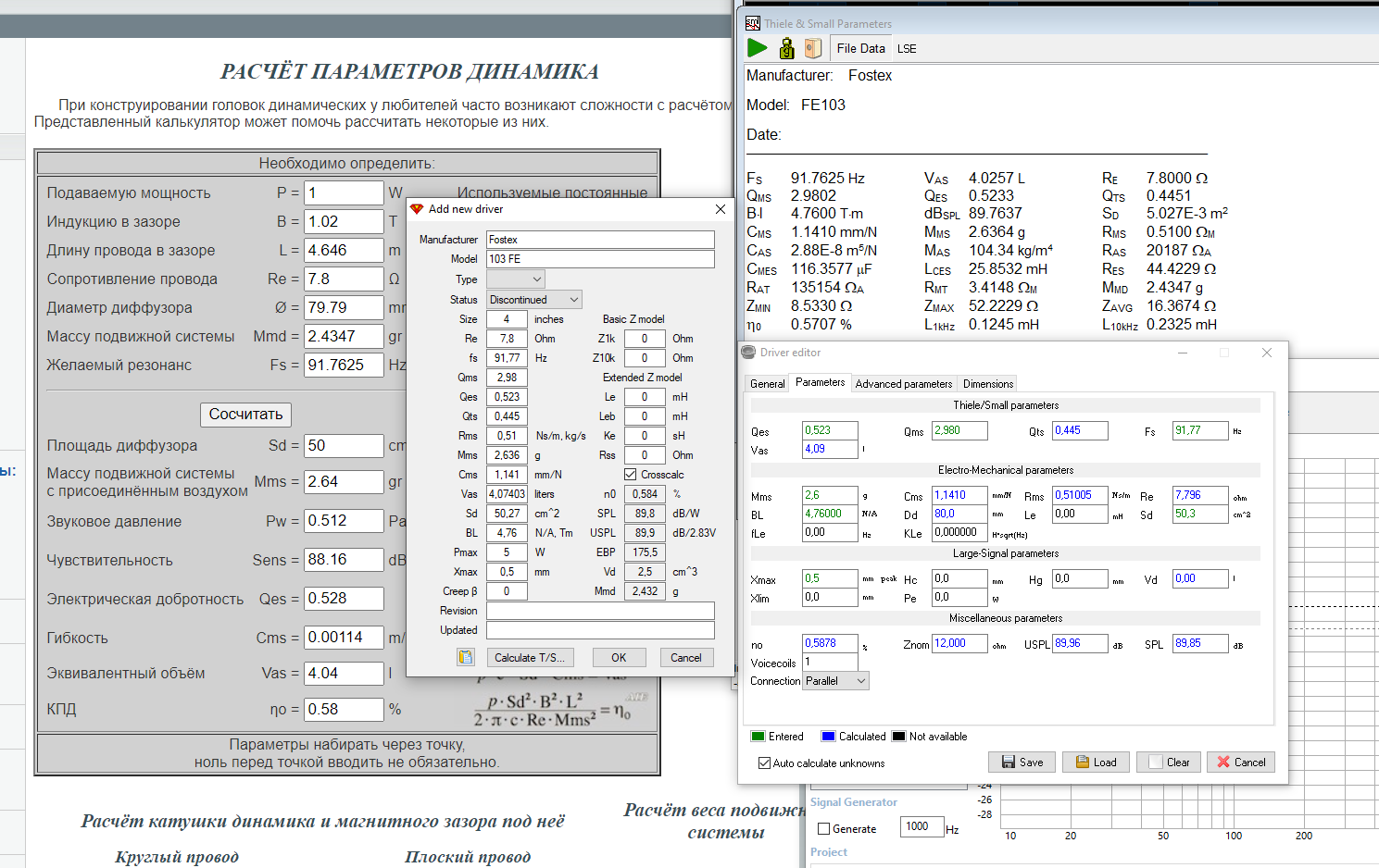

Подскажите пожалуйста что за динамик меряли. Если это лимп, приложите исходные файлы замеров.
В принцыпе без разницы чем мерить.
Limp,dats,clio или ещё чем то.
Любая измерилка выдаст TS.
Недостающие параметры забиваем в калькулятор Дмитрия ,получаем результат . Сверяемся с замеренными.
Все,- контроль закончен.
Формулы те же, разницы быть неможет.
Если есть разница то значит вводные данные некорректный, либо измериловка привирает, либо оба варианта сразу. По умолчанию погрешность измерения считается нормой примерно в 2.5%

динамик меряли.
Прошу прощения (очень неудобно вмешиваться), Ваш сленг коробит ухо и противоречит общепринятой здесь грамотности, Вы "измеряли", но не "меряли".
Измеренно с помощу clio от audiomatica.
Сверху на правом углу измеренны результат,ниже и слева контроль по 2 симуляторам и онлайн калькулятор Дмитрия.
B и L измеренны при разборке мс старенького fostex fe 103.
Нестыковка только с чувствительностью - 1дб.
Все остальное в пределах сотых/ десятых после запятой ,что можно спокойно списать на погрешность измерения мною .

Вводилась интегральная /расчетная величина B*L основанная на измерений магнитной цепи.
То есть тупо замерить мах B в одной точке и получить корректный результат неполучеиься.
Смысл от етого не меняеться.
Если есть корректные вводные то и результат будет соответсвующи..

А когда у реальных систем регистрируется запаздывание НЧ составляющей на доли секунды и НЧ звуки живут своей жизнью в полном отрыве от сигнала, этого почти никто не признает и вразумительно не объясняет. А объяснение простое - это процесс установления вынужденных колебаний, который растягивается на несколько периодов и прекрасно слышен:
И виден:
Система с добротностью 0,57 апериодическая (в традиционной теории), т.е. нет резонансной частоты, и время установления после возмущения минимальное. Что улучшаете, применяя заниженную добротность, какие параметры?
