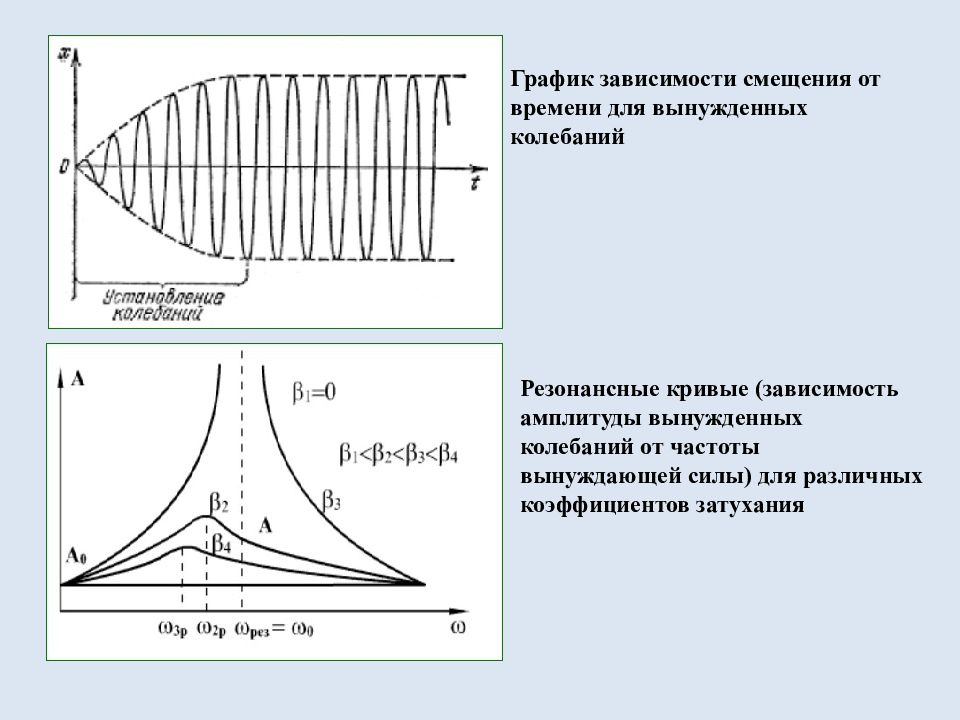

Система с добротностью 0,57 апериодическая (в традиционной теории), т.е. нет резонансной частоты, и время установления после возмущения минимальное. Что улучшаете, применяя заниженную добротность, какие параметры?
Вы снова не поняли. Речь не про апериодичность (возможность остановиться при снятии сигнала), а про время выхода на нормированные значения амплитуд. Для чего в акустике резонансы? Они усиливают амплитуды диффузора, чтобы получить ровные графики АЧХ. Если не будет резонансов, АЧХ приобретут наклон 6 дБ/октава. К вас АЧХ становится ровной условно после 10 колебаний диффузора, за который он наберёт нужную амплитуду. Мгновенно динамик не может увеличить собственные колебания. И будет спад на АЧХ.
Специально для вас (мне кажется, вы здесь вообще ничего не понимаете с самого начала, и акустика - это вообще не ваше):

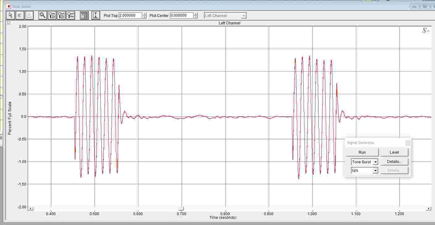

На графике вверху условно на 5-м периоде динамик с оптимальной добротностью 0,5 под воздействием постоянного периодического сигнала вышел на установившиеся колебания
При этом если в любой момент сигнал прекратить, колебания динамика, да, затухнут. Вы понимаете разницу между апериодическими собственными колебаниями и процессом возбуждения вынужденных колебаний и последовательного выхода на установившиеся амплитуды?

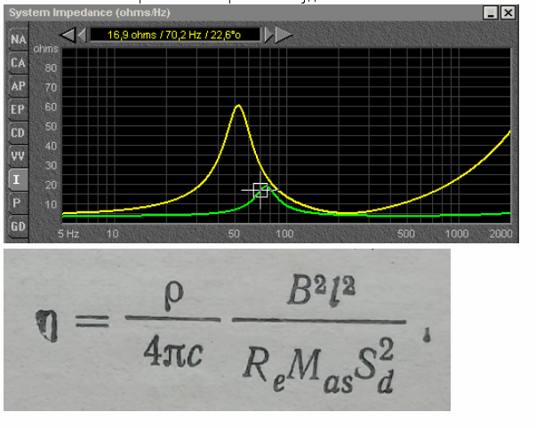

А где на этом графике пусковые токи? Их нет. Вы вроде бы начали правильно - про мгновенные токи, безотносительно к колебательным процессам (по Онли), и сразу показываете графики импеданса под установившимися колебаниями, где токи закономерно падают.
Если уж вы показали эти графики, то на них нужно взглянуть под правильным углом:
График с высоким выбросом сопротивления - это Низкодобротная головка. С низким выбросом - Высокодобротная.
В первом случае на резонансе мы получаем минимальный ток от усилителя. Во втором - ток будет больше.
Как это проявляется? П.С. Я же не просто так предлагал вам привести графики амплитуд))) Для большей наглядности. Тогда придется объяснить на словах (ещё раз)
1. График с высоким выбросом сопротивления. Это Низкодобротная головка. На частоте собственного резонанса она отдает усилителю ток генерации, так как вынуждена гасить все колебания, которых нет в сигнале (резонанс относится к их числу). По этой причине потребляемый ток на частоте резонанса такой головки стремиться к нулю. Почему? Потому что головка и так совершает здесь колебания нужной амплитуды. Зачем ей ещё дополнительный ток? График амплитудно-частотной характеристики здесь приобретает вид ровной ГОРИЗОНТАЛЬНОЙ прямой. А вид АЧХ по давлению - наклонная прямая с крутизной 6 дБ/октава.
2. График с низким выбросом сопротивления. Это Высокодобротная головка, которая специально и конструктивно лишена электрического тормоза. Сделано специально, чтобы позволять ей совершать резонансные колебания, в дополнение к полезному сигналу. На графике видно, что ток на резонансе падает не так сильно как в первом случае. Значит даже здесь усилитель продолжает накачивать головку сигналом. И здесь она входит в свой амплитудный резонанс - на графике амплитудно-частотной характеристики возникает большой резонансный подъем. Однако он своим присутствием корректирует (поднимает) спад на АЧХ по давлению до нормального (желаемого) горизонтального вида

Речь про оптимальную добротность - колебания будут продолжаться согласно сигналу, но не усиливаться.. За счёт чего усиливаться?
А Высокодобротная - войдёт в амплитудный резонанс, которого нет в исходном сигнале.
Опять амплитудный резонанс - это навсегда? Система АПЕРИОДИЧЕСКАЯ, откуда резонанс?

А что происходит с этим динамиком в момент прихода первого импульса, когда он (динамик) ещё в состоянии покоя? Мизерное начальное смещение катушки у высокодобротных (им нужен долгий периодический сигнал для набора нужных амплитуд. И более мощное смещение у низкодобротных, которым раскачки не нужны.
Вы снова путаете апериодичность как характеристику переходного процесса (установление формы сигнала) и процесс установления вынужденных колебаний (постепенное возрастание амплитуды колебаний до номинального значения). Одно с другим не связано никак от слова совсем))) я вам говорю про величину амплитуды, а вы мне про ее форму)))

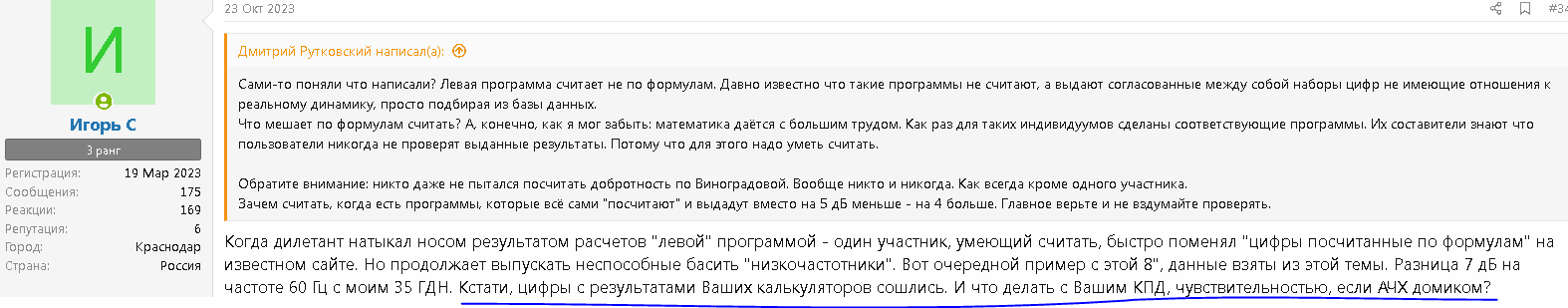

Спасибо, посчитал, но что-то не сходится. Параметры цепи указал как Вы писали, параметры катушки так же. Среднее количество витков 36. В зазоре всего 3,52 м. От куда там 4,64 м?
Так же в калькуляторе Вы указали что индукция 1,02, в посте написали 1,05. Какую использовать?
ГромкоговорительRe (Ом)Ø жилы (мм)Ø жилы по лаку (мм)плотность намоткиØ керна (мм)Ø отверстия верхнего фланца (мм)h высота зазора (мм)зазор цепи (мм)Δн толщина намотки (мм)Δк толщина намотки с каркасом (мм)люфт катушка-керн (мм)люфт катушка-фланец (мм)толщина каркаса (мм)Ø катушки внутри (мм)Ø катушки снаружи (мм)h намотки (мм)L всей катушки (м)всего витковчисло слоеввитков на слойLg в зазоре (м)
Фостекс 1037,80,1120,131,119,8521,540,8250,250,300,10,410,0520,0520,725,004,41702353,52
4,64м общая длина, 1,02 Тл интеграл по формуле которую привёл выше.

У меня вся длина намотки 4,41 м. 20 см спишем на погрешность мою и Вашу, я не против.
Почему в калькуляторе Дмитрия прописали 4,64 м, ведь там нужно указывать в зазоре, т.е. 3,52 м?
И кто тут использует параметры как хочет?
Дмитрий, Вам ещё предстоит удивиться на сколько много жуликов вокруг.
Взял 35-ку, новая цепь гораздо лучше, катушка 4 слоя, добротность должна существенно снизиться, но нет, она стала больше. Вы верьте. Больше потерь - меньше потерь. F = -F. Что не делай - только хуже становится. Лучше купите что-нибудь заграничное.
Да, вся длина намотки 4,64 и это сходится.
Потому что у Дмитрия почти все катушки ниже фланца ( underhung ), значит весь провод в зазоре . У нас же не весь
К тому же сам параметр BL очень расплывчаты и реально виртуальный. Так как неучитывает медь ,то есть тупо провод с изоляцыей и неплотностью намотки . Дальше расчетны BL для катушки underhung может быть такой же как для катушки более длинной. Но они будут вести себя по разному. Тут соглашусь с Д.Р.
Если считать BL в зазоре то расчетны виртуальный BL будет всегда выше.

Страшные вещи рассказываете :) Вот осцилограмма бурст тона, частота заполнения 60 Гц, длительность посылки 0,1 секунды, динамик добротностью 0,7 в большом закрытом ящике с ПАС внутри.
    53 KB · Просмотры: 121
Вот это уже интереснее +like
0,1 секунды на 60 Гц - это 6 периодов колебаний. На осциллограмме столько и есть. Но ПАС однако... Постоянное акустическое сопротивление... ПАС специально ставят для внесения потерь, успокоения колебаний. Вот бы без него. Хотя и тут видно, что первый вылет амплитуды в обоих случаях ниже последующих.
И вопрос (важный): какая резонансная частота головки?
Резонансная частота 62-65 Гц, смотря на какой амплитуде измерять. ПАС так подобрана, что общая добротность системы тоже около 0,7, АЧХ без выброса. ПАС не на головке, а внутри ящика. Верхняя камера (там, где динамик) 23 литра, нижняя 35.
По поводу частоты, сейчас посмотрел бурсты 100, 80 и 40 Гц, никакой принципиальной разницы, разве что 40 Гц естественно, меньше по амплитуде.
