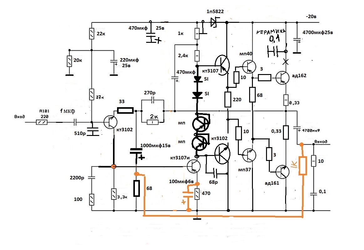

по просьбе Алексеевича классика на германии с 161\162 на выходе
коррекция на глаз,лучше в симуле подправить

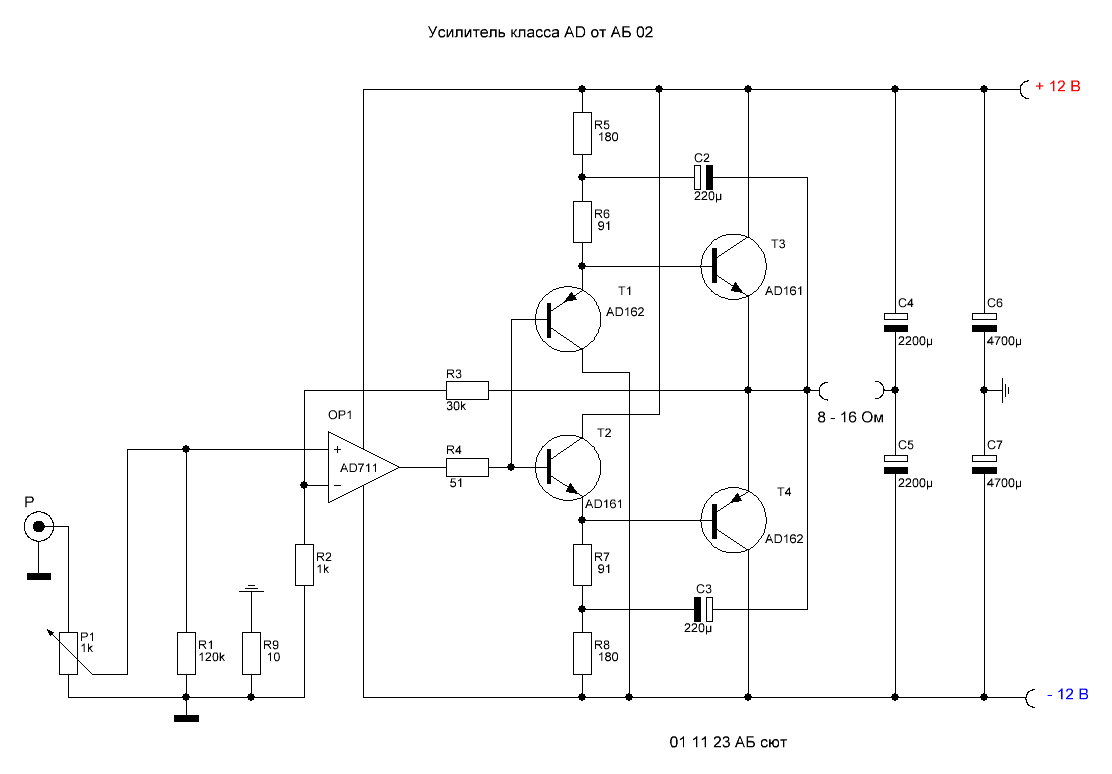

Собрано не раз, слушают, нравится. Плохо одно. редких транзистеров нужно вдвое.

Я предвыходные тоже поставил бы 3102/3107, только ток надо прикинуть было бы. А выходники вроде норм.
Выкинуть 37\40 и ОК"
В драйверном каскаде можно использовать транзисторы в ТО-92 для маломощных выходов (8050\8055 например) - прокачают что угодно:)
там 20в питание нечего прикидывать пойдут,вобщем по желанию можно и в предвыход 3102\3107,тогда вместо мпшек кремниевые диоды поставите
ток уна можно будет снизить -подстроечник на 2,4к вместо 1к

Юань, а коррекция? Он же у тебя как надувная баба свистнет и улетит. Я то в нем коррекцию делал для германиевых транзисторов и двойки на выходе. А ты ВЧ засадил и тройку. Сгорит нахер.
там не ваша коррекция и я написал подправить,не свиснет транзисторы нч на выходе
Да и кто будет подправлять?. Кстати насчёт НЧ транзисторов я бы так уверенно не говорил, в этом плане они куда хуже обычных.
я подправлю позже но не должен свистеть и так
При применении НЧ транзисторов свистит гораздо охотнее. А ты все меры принял чтобы гарантировано засвистело. AD161/162 не жалко?
нормальные 1мгц ОБ в предвыходе тоже 1мгц,первые 200мгц,но я написал что лучше поправить,в базы 3107\3102 можно по 100ом и между базами предвыхода 1мкф
я усиление придавил резиком 33ом не должно свистеть
NEULO, как думаешь, засвистит или не засвистит?
Я думаю засвистит, и еще голубой дым пойдет. Или белый.
Ну вот нафиг ты корячишься? Есть люди поопытнее тебя, если они сказали: сгорит, то представь себе зеркало со своим лицом после исполнения пророчества? Что ты ему скажешь?
Отрепетируй речь заранее, не говоря уж о том, чтобы ваше высочество снизошло послушать умных людей.

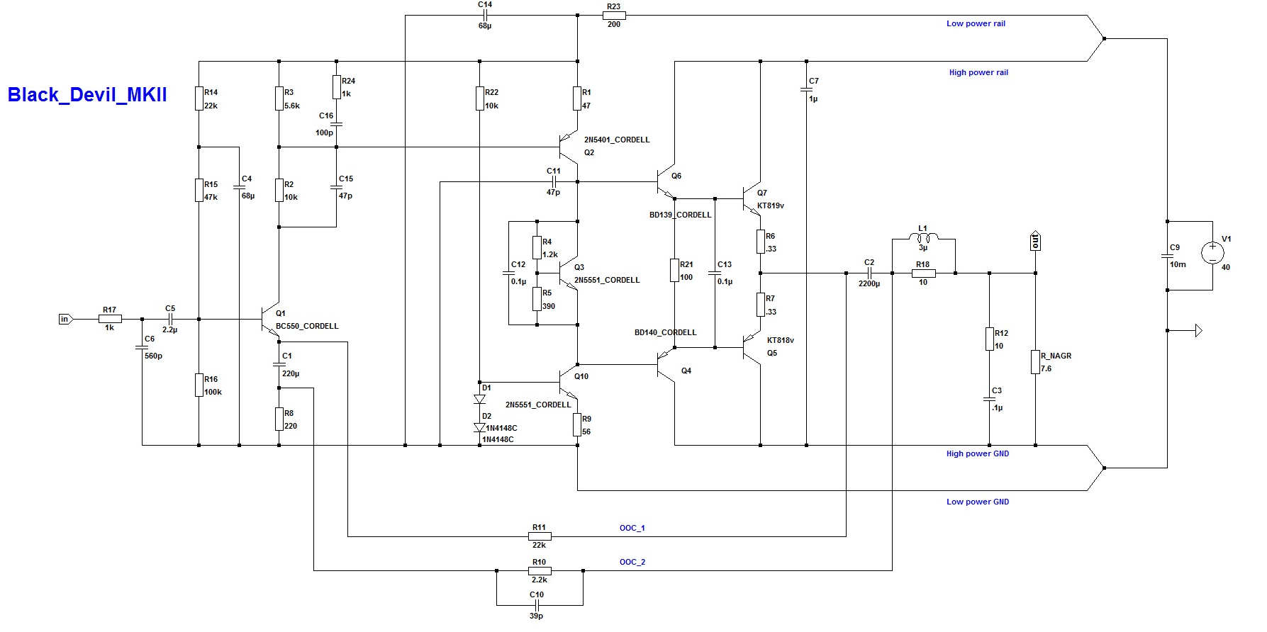

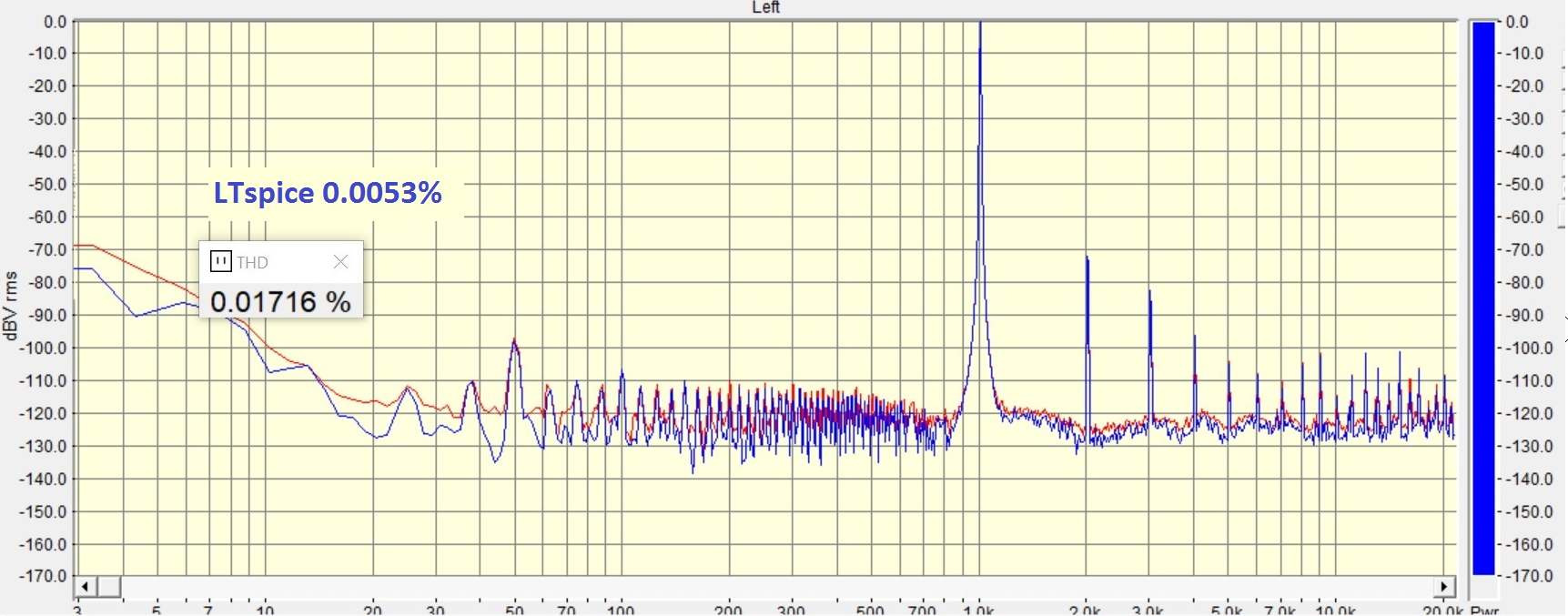

Давай так. Очень похожую схему(да почти один-в- один ) я паял и замерял в теме где ты изволил орать тогда про Белого Дракона и его мёртвый звук.
результаты примерно такие:
А загонять в симулятор её ещё раз и корёжить германиевыми выходниками, в которых там нет смысла.. А зачем?
3,309
263,964
2,548
