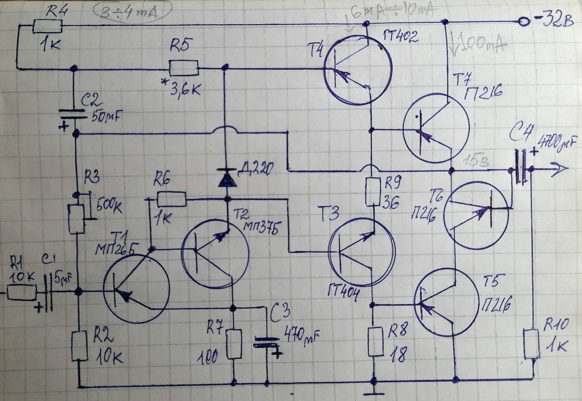

Проверим, проверим... Ща как раз собираю этого Иванова в варианте Bayu 63. Мерять правда особо нечем - портативный осц., генератор с телефона, и акустика - 5гдш-4-4 на щите, зато германия...- какой хошь есть (ну почти). Пока так.
ПыСы. И не рукожоп, а рукосуй. Хоть не так обидно...

А нет бы спаять , а уже потом по-своему надругаться?
Изврат чужой спаять, а потом Иванов во всем виноват.....
Эту схему спаял на куске 2-мм полистирола, транзисторы П202, без радиаторов, питание от трансика ТВК -70 из универмага, за рупь . И пела родимая! Закрасил пайки маминым лаком для ногтей, помнится- Чизеброу Пондс, Нью-Йорк-Лондон -Париж. Не Хацапетовка . Отсюда и звук.
Да я не против... Но Бау - чел сурйозный, уже три раза над Ивановым надругался. Этот вариант, что я в тетрадке нарисовал, получился у него наилучшим, и по приборам, и на слух. Да там испортить что-то - ещё постараться надо...
Ну да. Даешь баксандализацию всех Ивановых.
С одним круто согласен. ГТ402-404 пара сильно лучше всякого мусора МП 10-МП39.
В комментах под этой трилогией на ютубе, автор ещё писАл, что можно заменить входную пару на одиночный кремний. Он должен быть не столько высокочастотный, сколько высокобэтистый. Показатели несколько улучшаются, но все-же, в конечном варианте оставил мп26 на входе. Из тех, что есть у меня 26 и 25 -ых бэта 25-40 (максимум).

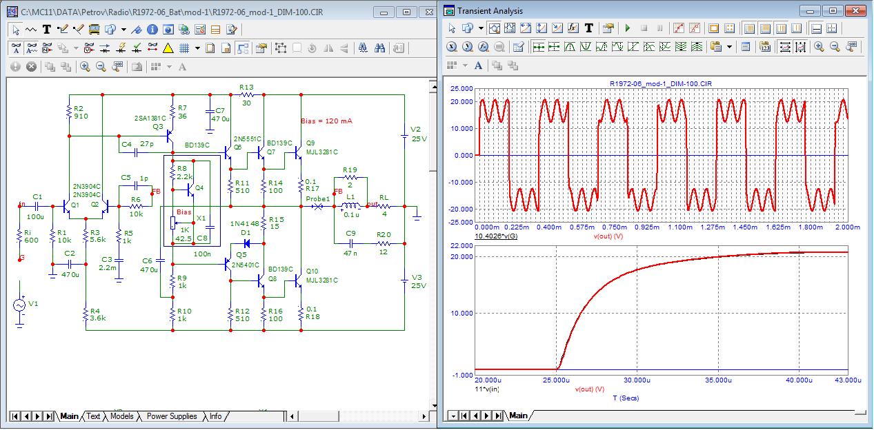

А ,что если взять УНЧ Бати-Середа,который усовершенствовал Александр Петров (в соседней ветке) И выходные в нём поменять на ГТ806. Естественно при этом оставить все кремниевые транзисторы,только сменить их на противоположную проводимость, а также поменять полярность электролитов и питания и диода? Я думаю получится супер усилитель,как по измерениям ,так и по звуку. Кто что скажет?
Марна трата часу.
Правильно поменять проводимости и перевернуть полярность. Уменьшить R14,R16?
Кто что скажет?
Делайте!
При наличии двух каналов можно сравнить с оригиналом (в т.ч. на слух))).
Один прямой,другой обратный - даже интересно с точки зрения использования БП.

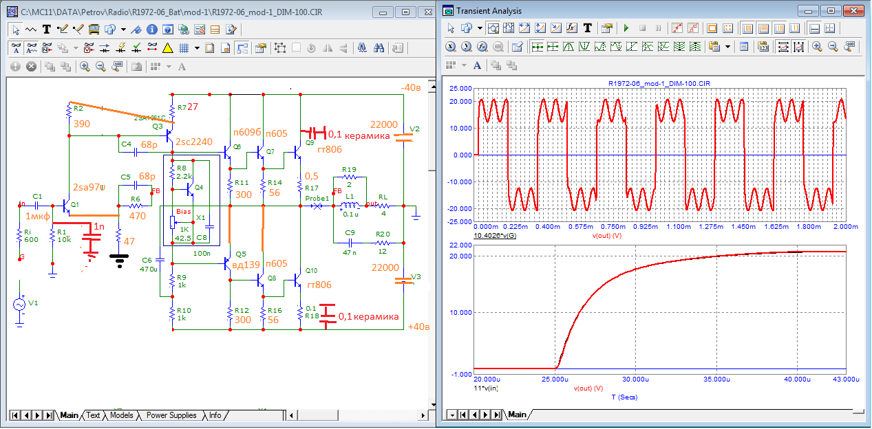

в схеме Петрова R2 уменьшить до 390ом и прицепить к эмиттеру Q3.
поставить ИТ в хвост диффкаскада
Q6 поставить п609б Q7Q8-П605 Q9Q10-гт806 Q5 оставить кремний ,диод Баксандалла выкинуть тк шиклай на кремнии открывается 0,65в а тройка п609+п605+гт806 тоже примерно 0,65в
я бы так сделал,транзисторы на схеме противоположной проводимости не стал стрелочки эмиттеров перерисовывать
Внимание!входную емкость более 2мкф лучше не делать иначе возможен всплеск на инфранизкой частоте
либо нужно увеличивать емкости 22000мкф в питании
шины питания изолированы от земли,питание 40в не +-40в а обычные 40в с моста(земля виртуальная)
можно сделать с обычным выходным кондером и смещением как у Худа
транзистор термостабилизации с максимальной бетой 800....1000 тк германиевая тройка.....
можно попробоватьгт308г или гт311и(сплиттер перевернуть) он изолирован от корпуса и бэта под 300
если делать стерео то питание каналов надо отдельное в случае с виртуальной землей
ЗЫ но это для тех кто хочет пристроить свои п605 гт806,если покупать с нуля то ВК комплементарная тройка на Тошибе 5198/1941 имхо лучше симметрия,линейность бэты,монтаж корпусов,стабильность,надежность

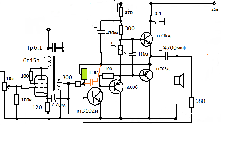

    28.6 KB · Просмотры: 110

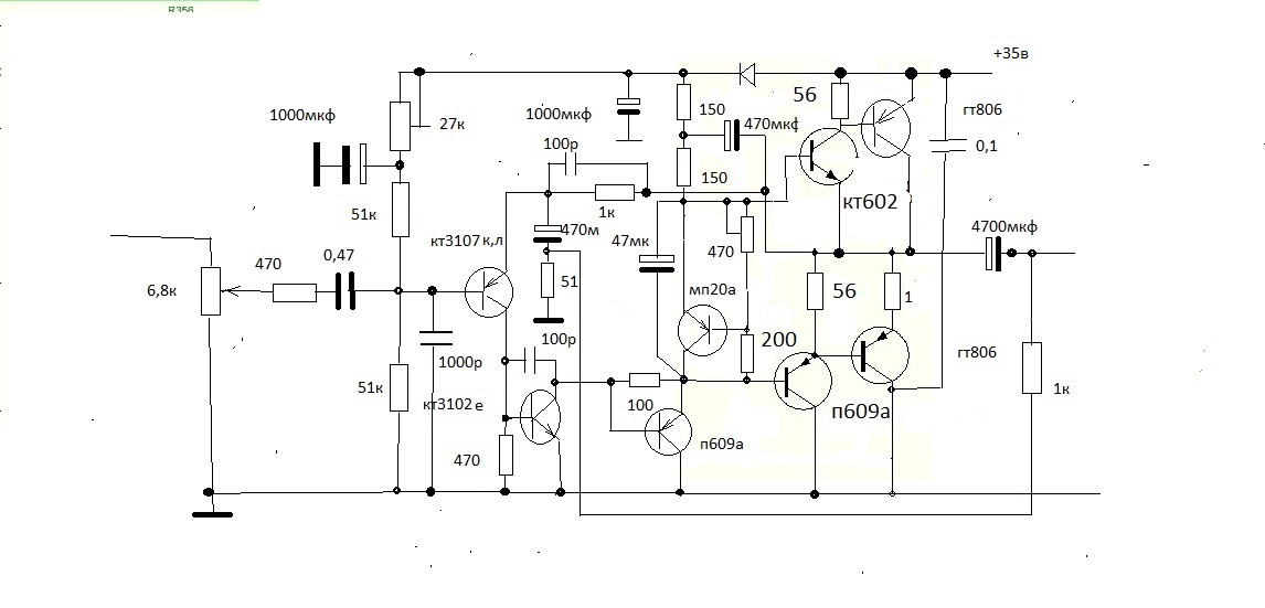

    97.4 KB · Просмотры: 115

Чем бы дитя не тешилось - лишь бы трах тарарах не просило. Разницы в линейности и звучании не будет никакой, а вот склонность к немотивированным отказам сильно увеличится.
ГТ806 это не КТ808. ОБР гораздо скромнее.
да у меня прекрасно п605а(нежнее нету германия) пели на 6гд-2 и ничего не сгорело,главное выход не коротить ,со сплавными предохранитель успевает сгореть,а с этими кирдык мгновенно
Конверсионные П601...П609, ГТ321, очень хорошо держат перегрузку по выходному току и пиковой мощности.
только горят как семечки при малейшем кз на выходе))) а вот 214 не горят мгновенно ,плавкий п успевает сгореть
гт806 должны нормально работать они достаточно мощные
Это зависит от схемы, и у уровня питания. Не сжег ни одного предвыходного П605 при макетировании Ge-UF-25W, хотя там питание двухполярное, плюс-минус 22 В, БП "жесткий", на 200 Вт торе.
А от выходных ГТ806 несколько штук спалил, сваривались на короткое, по всем переходам.
