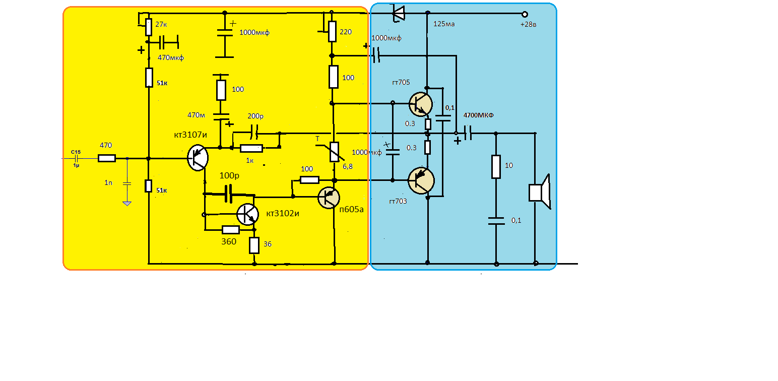

До него доберемся. А пока что вырулил в макете АВшник на германии, о четырех транзисторах, на выходе пара подобранных ГТ703А -ГТ705А, неожиданный подарок друга. Схемка уже работала, но на паре AD161-AD162 , вся трудность была придумать крепление собачих корпусов у этих ГТ-шек.
С питанием 30 в и током покоя 120-150мА на выходе чистых 9 вольт эфф, в полосе до 20кгц полной мощности и 40 кгц минус 10 дб. Чутье 1 вольт.
Ограничение красиво симметричное. Меандр ровный без выбросов.
На данный момент коллектор-база П605 зашунтирована 51 пиками.
что-то подобное видел в советских матюгальниках... чинил пару раз. Правда качество ентого изделия....
переверните питание,п605 включите ОК ,на вход 3107,в ОЭ УНа кт3102 будет на много лучше не жалейте один транзистор

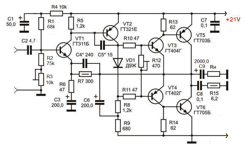

Возможно ли применить только Гт703 в вых. каскаде?
Можно, но схема получится иная , обвешанная капканами .
Схем на выходных транзисторах одинаковой проводимости немного, все компромиссные . А германиевые просят в раскачку не абы что. а средней мощности пары типа ГТ402-404 , которых сегодня не жирно вокруг.
Гт402-404 есть в наличии. Получается берем схему Перепелкина и меняем П214 на Гт 703?
нет это уже не то,ищите пару гт705й или уж лучше кремний комплементарный на выход
тошибу 5198\1941 пара красава
У отобранных П214 с ОЭ 8кГц , у Гт703 10кГц , не далеко убежали. Зато отбор не нужен
Порядок цифр в кГц одинаков, может и коррекцию не трогать? Неужели никто не собирал на Гт703 вместо П214-215.
да будут работать без проблем,только 10кгц это тоже мало,особенно квази,а по току они слабее 215х,имхо пару найти 705 не проблема
кондер параллельно резистору оос чуууть уменьшить и все ,процентов на 20,но схема из поста 7240 лучше Перепелкина)))тк в ней быстрый ОК на п605 в драйвере а (дарлингтоны,шиклаи) 402\404 +703 медленнее одиночек 703\705

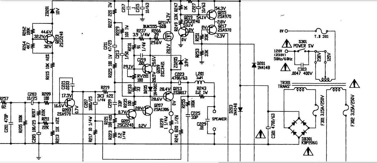

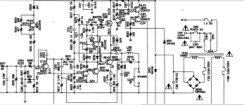

верхнее плечо вообще как в параллельнике плавно закрывается,можете туда кремний поставить или даже полевик как в NAD-310
    183.5 KB · Просмотры: 120
Возьмите любую схему с выходным квазикомплементарным каскадом на германии. Учитывайте ограничения по току (3,5а), мощности и особенно - по напряжению (вы не указали буквенный префикс)
Возьмите любую схеме с выходным квазикомплементарным каскадом на германии. Учитывайте ограничения по току (3,5а), мощности и особенно - по напряжению (вы не указали буквенный префикс)
Брал 20-вольтовые ГТ 703 , закороченные б-э , пробивались на 40 вольтах. Пробой. разумеется, неповреждающий, по типу стабилитрона.
Так и теория подсказывает. Удвоение пробойного напряжения при общей базе, или общем затворе.
