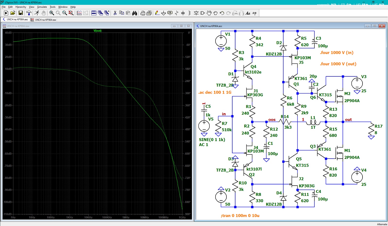

Ваш " универсальный" - ерунда какая- то. Вы на вход подаёте сигнал через делитель ООС. Т. е. предварительно ослабляете сигнал и сдвигаете по фазе. Как узнаете усиление без ООС?
Правильно, получая петлевое усиление с учетом делителя ООС. Причем даже если там не чисто резистивный вариант, а цепи частотной коррекции.
Тогда покажите, где в этой схеме снимается выходной сигнал, показывающий АЧХ с разомкнутой ООС. В точке out его точно нет.
И не надо. Зачем вам разомкнутая ООС? По ней не оценивается устойчивость.

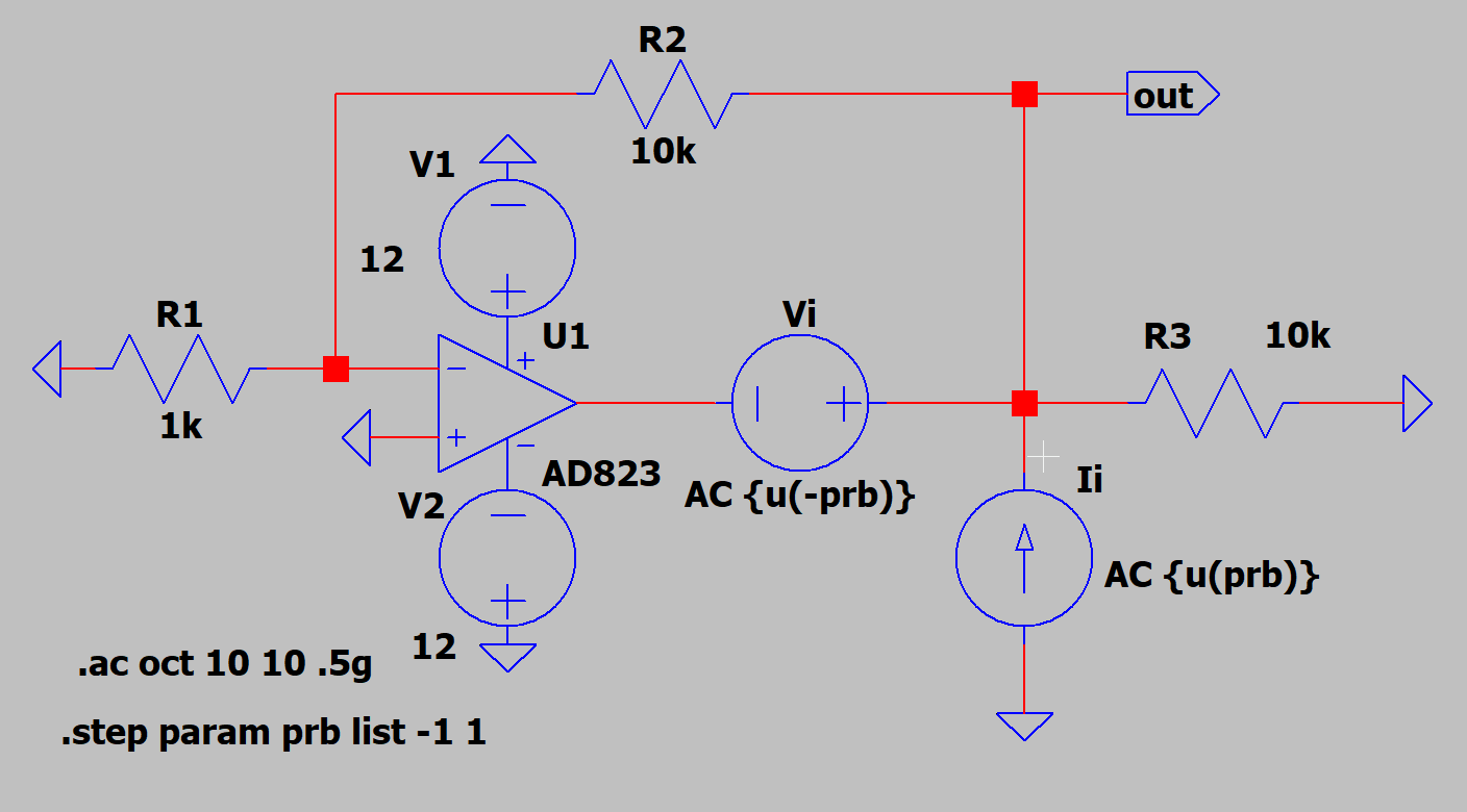

И объясните, для чего там источник тока, какой его физический смысл. Вы даёте какой-то кусок модели. Я что, сам должен догадаться, "что хотел сказать поэт в этой строке"?
Это все по статье Тиана и согласно его формулам. На пальцах не объяснить, нужно вам самому найти и почитать, если умеете и захочете - см. аттач.

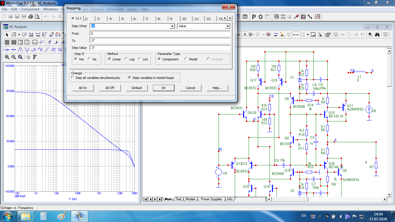

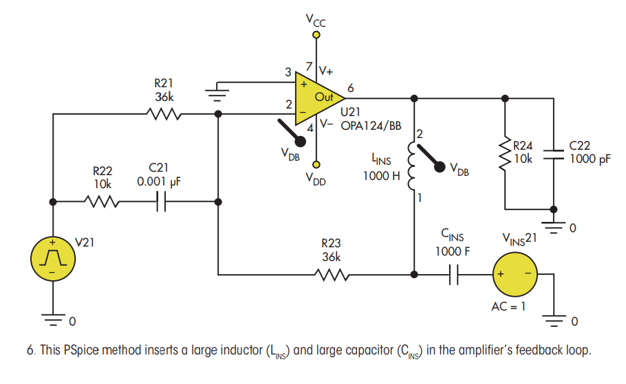

В Микрокапе 12 поиском по компонентам найдите просто пробник Loop и вставляйте в разрыв цепи с выхода на делитель ООС. Там реализована возможность средствами среды моделировать и по Миддлбруку, и по Тиану, переключая в окне анализа Stability (Alt+0). Стройте петлевое усиление, оценивайте устойчивость и будет вам счастье. И не надо никаких огородов городить с катушками и конденсаторами, это было актуально для старых версий, где пробника еще не было.

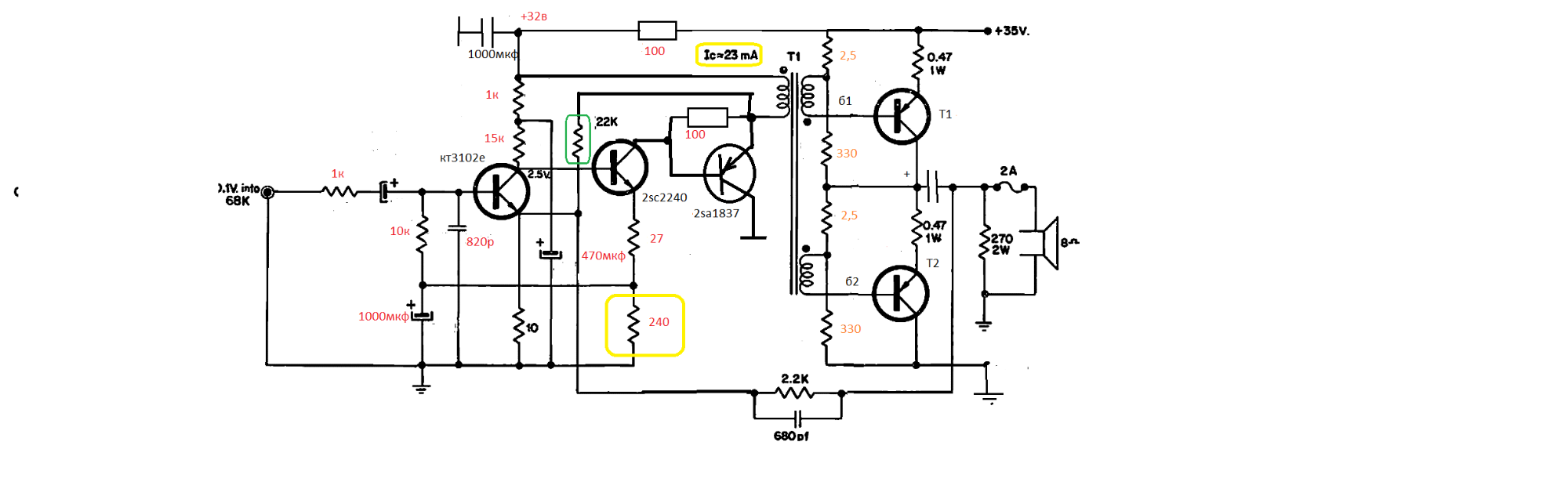

Лучше вот это просимулируйте

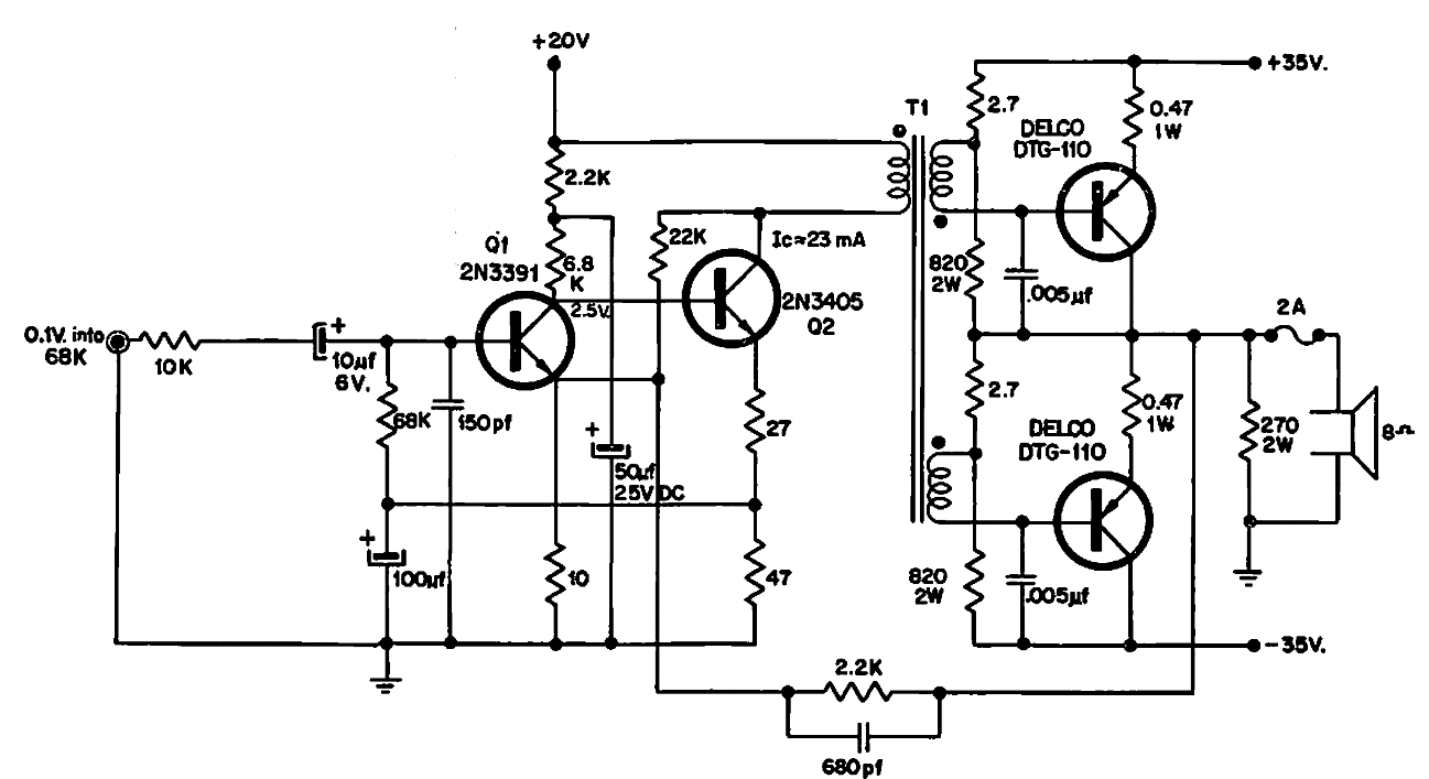

данные транса делко ,кертинг
индуктивность первички при пост токе 10ма 4Гн
сталь горячекатанная кремнистая М-19
EI-75 воздушный зазор 0,001 дюйма=0,0254мм
первичка 600+600витков 0,25мм
вторичка бифилляром 0,361мм 200витков между секциями первички
Rпервички =45ом
Rвторичек 3,3ом
Ктр=6:1:1
второй вариант моя доработка
транс с Ктр=3::1:1 те первичка уменьшена вдвое при этом ее сопротивление снижено
в сам усилитель добавлен повторитель
что это дает:
1 ,транс будет широкополоснее
2,его обмотка лучше шунтирована выходным драйвера,что давит резонансы транса
3 подмагничивание транса уменьшится тк витков в первичке меньше
4 второй каскад работает с меньшим током и меньше шунтирует нагрузку первого,имеет больше усиление тк работает на высокое входное повторителя
на выход можно поставить три гт403Д в параллель у них реально частота 15кгц против 5кгц у п214,в эмиттер каждого 0,47ом
намотка транса жгутом из 9 проводов 0,25 200 витков,индуктивность рассеяния снизится,а емкостть не страшна повторителю
три последовательно и две по три параллельно,можно намотать еще жгутом из двух 0,38 и трех 0,25 мм
Думаю что транс можно сделать вообще 2:1:1 или даже 1:1:1 что еще расширит его полосу и снизит подмагничивание,а намотка упростится
ЗЫ насчет пермаллоя -он дает много высших гармоник по сравнению с горячекатаной Э-44
на Веге есть персонаж с ником hydr ,он большой спец по трансам,и делал с ними много экспериментов,исследуя пермаллои и разные типы сталей,он писал что лучше всего кремнистая горячекатанная в плане высших гармоник,а пермаллой хуже,его даже большие трансы имели полосу 500кгц
но в данной схеме имхо важность гармоник транса преувеличена он под оос и не является в этом плане слабым звеном,главное широкая полоса для уменьшения фазовых сдвигов

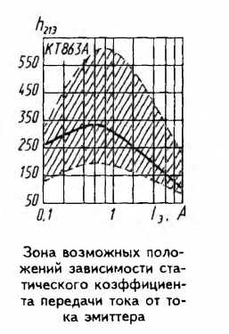

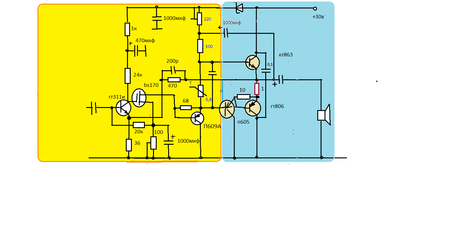

кто не любит трансов вот еще одно направление побаловаться
схема в которой стоит в верхнем плече кт863а это просто находка ,тк имеет бэту 300....500 частоту 4.....20мгц(ОБ) и очень низкое сопротивление насыщения,0,25в против 0,9в у германиевого п214/215
в данной схеме верхнее плечо это параллельник на п609+кт863а
а нижнее плечо это тройка германнцев ОК п609+п605+гт806 два последних с не высокой бэтой а сопротивление в эмиттере п605 всего 10....15ом
такая схемотехника имеет очень плавное переключение плеч
еще изюм схемы это отсутствие кондера оос,который очень сильно срет тк не охвачен оос,особенно в схеме с дифф каскадом тк там очень малое напряжение поляризации на нем(доли вольта) в обычной схеме по больше ,но все же лучше когда этого кондера нет вовсе
на вход можно германий гт311и у него бэта под 300 или кремний
второй каскад на BS170 что позволяет поднять напряжение на коллекторе первого каскада до 4....5в то увеличив его линейность в динамическом режиме
ЗЫ и еще один момент при симулировании убирайте костыли в виде бушеро и цобеля ,хорошая схема должна быть устойчива без них,а с ними тем более будет работать как калаш
лучше цепляйте проверочную емкость 1000.....2000р с выхода на землю-это покажет на что "способна" схема

Тогда покажите, где в этой схеме снимается выходной сигнал, показывающий АЧХ с разомкнутой ООС. В точке out его точно нет. И объясните, для чего там источник тока, какой его физический смысл. Вы даёте какой-то кусок модели. Я что, сам должен догадаться, "что хотел сказать поэт в этой строке"?
Видимо здесь никто не читает мои сообщения или не хочет вникать. Это не "кусок модели" а файл с рабочим примером который я выкладывал пару дней назад LoopGain.zip. В точке OUT ничего смотреть не нужно, диаграмма строится автоматически по формуле находящейся в файле *.plt. Это не я придумал, в комплекте с LtSpice поставляются файлы примеров, среди которых вы надёте два, с разными способами построения графиков по методам Tian и Middlebrook. Про физический смысл не спрашивайте, я не настолько умный, чтобы до конца понять как это работает, просто берите готовые модели и пользуйтесь. Если вас что-то настораживает - альтернативный метод с индуктивностью и ёмкостью вам в руки, в нём всё достаточно прозрачно.

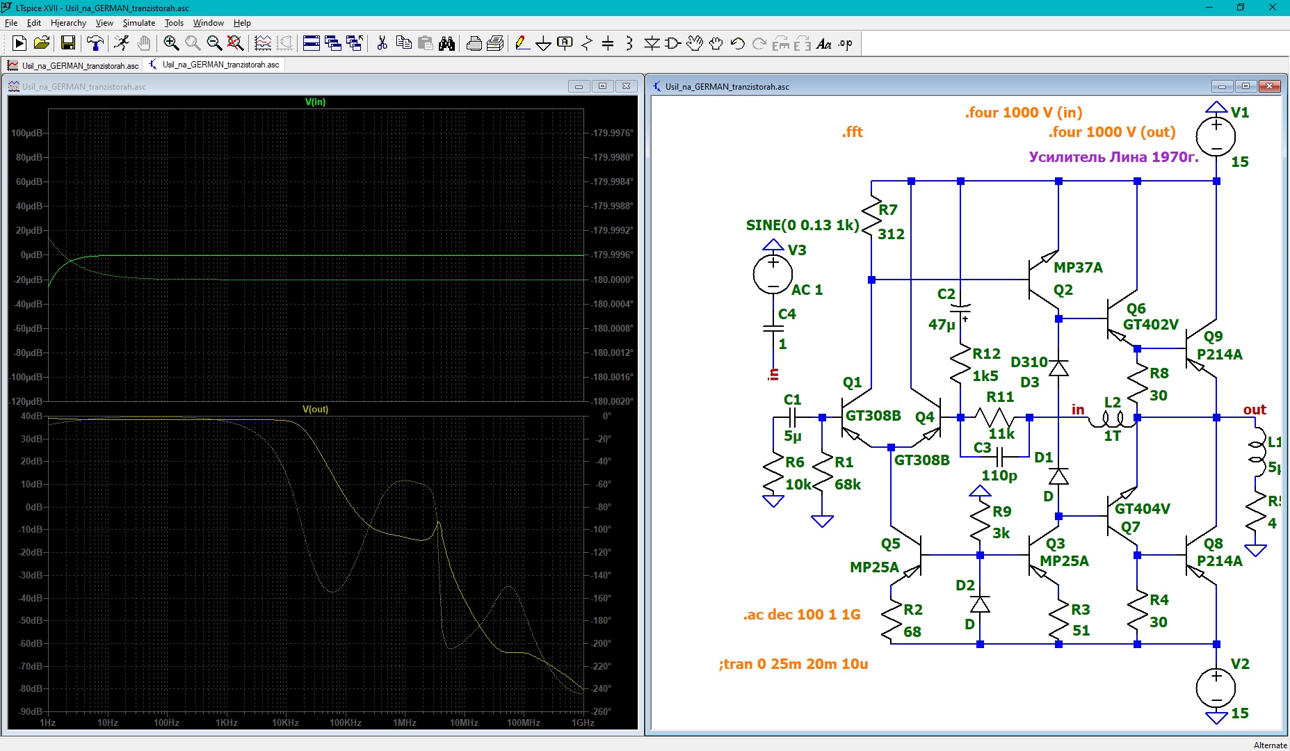

симульните схемку из 8433 поста мне важно насколько лучше линейность с повторителем ,транс можно идеальный,а общую оос уменьшить важна линейность без общей оос
те сделать выбор или с повторителем на вч транзисторе с трансом 2:1:1 или без повторителя с трансом 6:1:1 как в кертинге

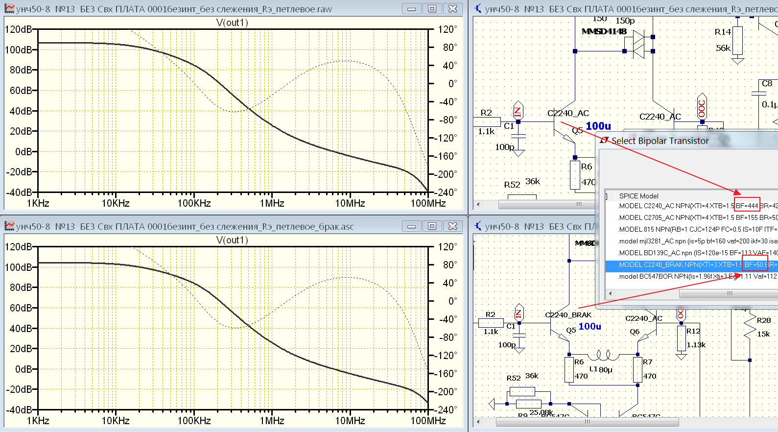

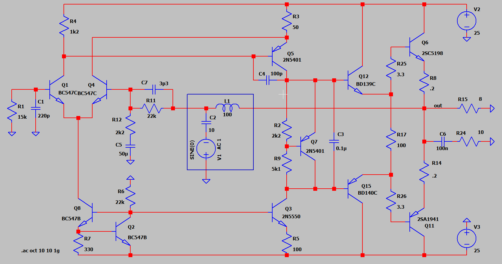

Вы как и Смерш тоже большой молодец. Вот вам две модельки, PA1230R известного немецкого бренда Т+А за 3к евро и кит набора Eridan, присвоившего себе гордое звание Hi-End российского произвдства. Ни в одном из них ФЧХ даже близко не приближается к -180 раньше, чем положено.
А какие там искажения?
у транзисторов разброс той же беты ,а это разные режимы ,а значит нет точного совпадения с железом ,либо нужно конкретно править модели транзисторов под те ,которые используешь
У дураков всегда так.
А если сделать нормальную схему, то даже негодный транзистор не влияет на параметры усилителя:
эридан - ВВ-89 с изуродованным выходным каскадом. Про него известно всё.
1230 - просто шляпа.
Не Германиевый, но всё же на советских транзистерах.
Говорят засвистит, однако в модели никаких признаков нету. Меандр чистейший. Кг 0.05%

ну раз такой вумный,смоделируй мне кертинга вот этого модернизированного
на выходе п215
трансформатор 2:1:1 обмотки по 0,12Гн намоткав 6 проводов сопротивление обмоток 3ом первички 12ом 0,48Гн
    160.3 KB · Просмотры: 22
