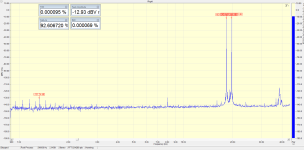

Лично спаял "таких усилков" десяток уже, разных схем. И ещё не один десяток спаяно людьми с обоих форумов. Проблемы бывают, но в основном в виде ошибок в монтаже или разводке.
Из последнего так нелюбимый Суховым Likhoradka_AMP был передан в виде модели и спаян моим другом. Замеры уже сто раз показывал, но , как говорится, повторения- мать учения:
1784370149179.png1784370167289.png1784370191161.png1784370210072.png1784370228984.png
Такие дела. У него ведь тоже петлевое за 180 градусов заскакивает, но мы люди простые, в сказки , придуманные Суховым (который Найквиста читал с помощью задницы) - не верим.

тоже самое. с заходом за 180 градусов. Так мало того, товарищ мой уже с этого форума спаял с квазикомплементарным выходным каскадом, и тоже всё работает, хотя и не без чудес поначалу. Ну так с квазей мало кто сталкивался в глубокой оос. Разобрались не устали. есть там одна хитрость)
Серёга, не надо стесняться пропагандировать отличное, ведь все выставляют только говно - и его же защищают.

у транзисторов разброс той же беты ,а это разные режимы
Изменения любого параметра транзистора, который ты способен назвать, легко моделируются в симуляторе:
Модель ОУ, бетта меняется директивой .step param Z 10 1210 200
хоть от 10 раз:
Кроме того, есть метод Монте-Карло, которым моделируется разброс любого параметра в заданных пределах.
Вот вам две модельки, PA1230R известного немецкого бренда Т+А за 3к евро и кит набора Eridan, присвоившего себе гордое звание Hi-End российского произвдства. Ни в одном из них ФЧХ даже близко не приближается к -180 раньше, чем положено.
