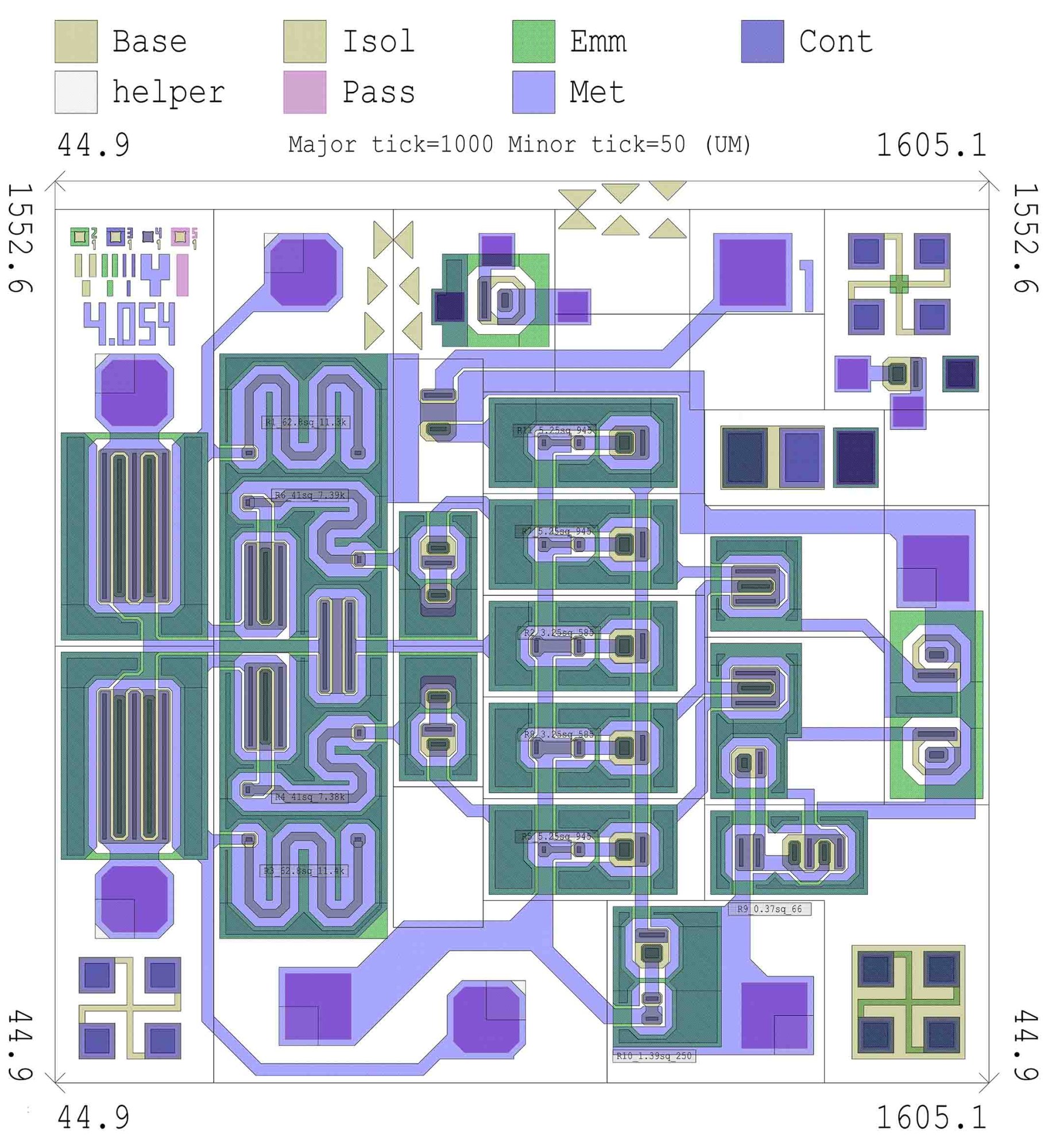

Рокот-фильтр, срезающий всё на ИНЧ+НЧ, - как наверняка сделано у Сухова, - неоптимален.
Правильное воплощение - тут. Срезаются только помехи, звуковая составляющая на НЧ пропускается без изменения (но совместное использование с RIAA-78 - приветствуется).
В каком году сменился кристалл?, и можно модельку под LTSpice и если есть под MicroCap
Не знаю точно, предполагаю, что в том же году, как рижский завод стал недоступен.
Модель есть под LTspice, наверняка можно и в других программах использовать.
За модель - ещё раз выражаю благодарность:
  • технологу завода "Экситон", предоставившему необходимые сведения
  • А.П.Бордодынову за создание модели
  • участникам RCL-Electro за обсуждение и участие в уточнении модели
  • и, - не в последнюю очередь, - Алексею1 за подсказку о существовании казус.ру, где можно связаться с А.П.Бордодыновым, а так же, отдельно, - за напоминание мне про симулятор LTspice
  • lib.zip
    lib.zip
    1.6 KB · Просмотры: 72

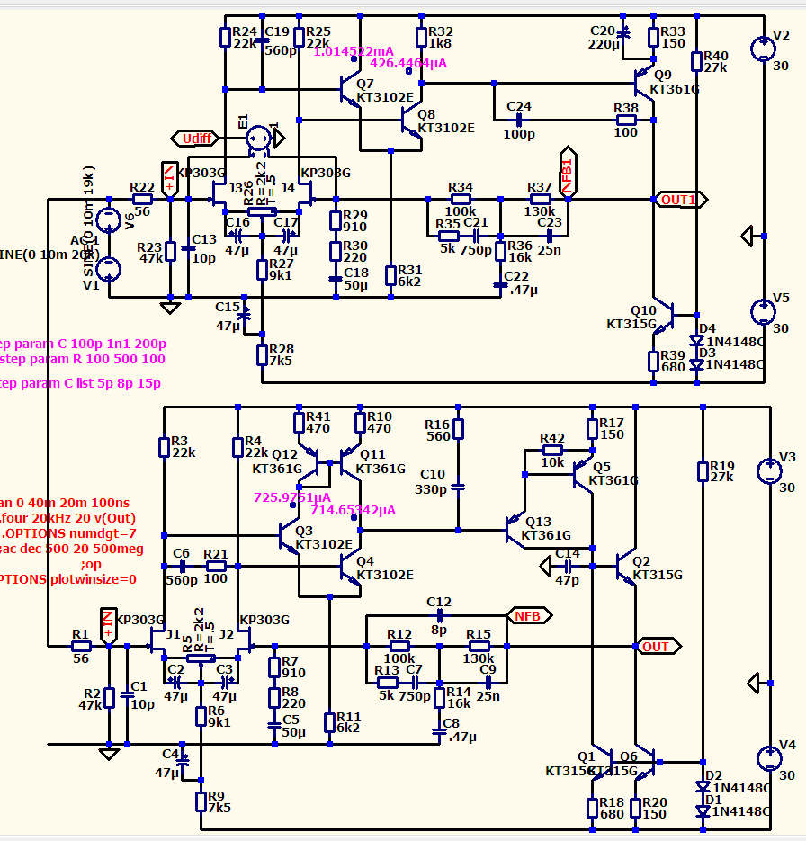

Если вас притомили визги неграмотных активистов однополой любви: сначала давайте линеаризируем схему, а потом введём ООС, надо в симуляторе глянуть размахи сигнальных токов транзисторов. Ведь прямой инструментальный фактор искажений - размах тока.

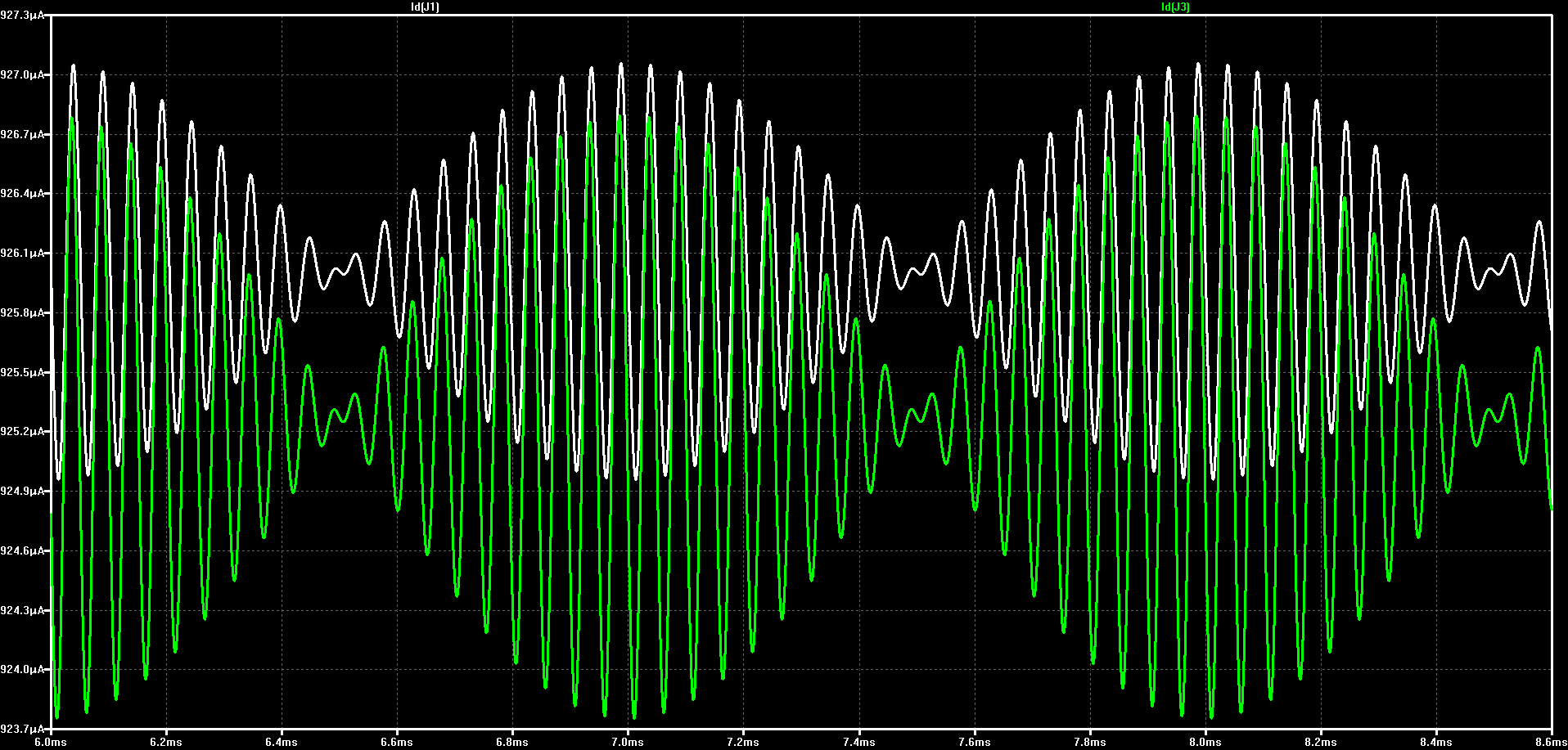

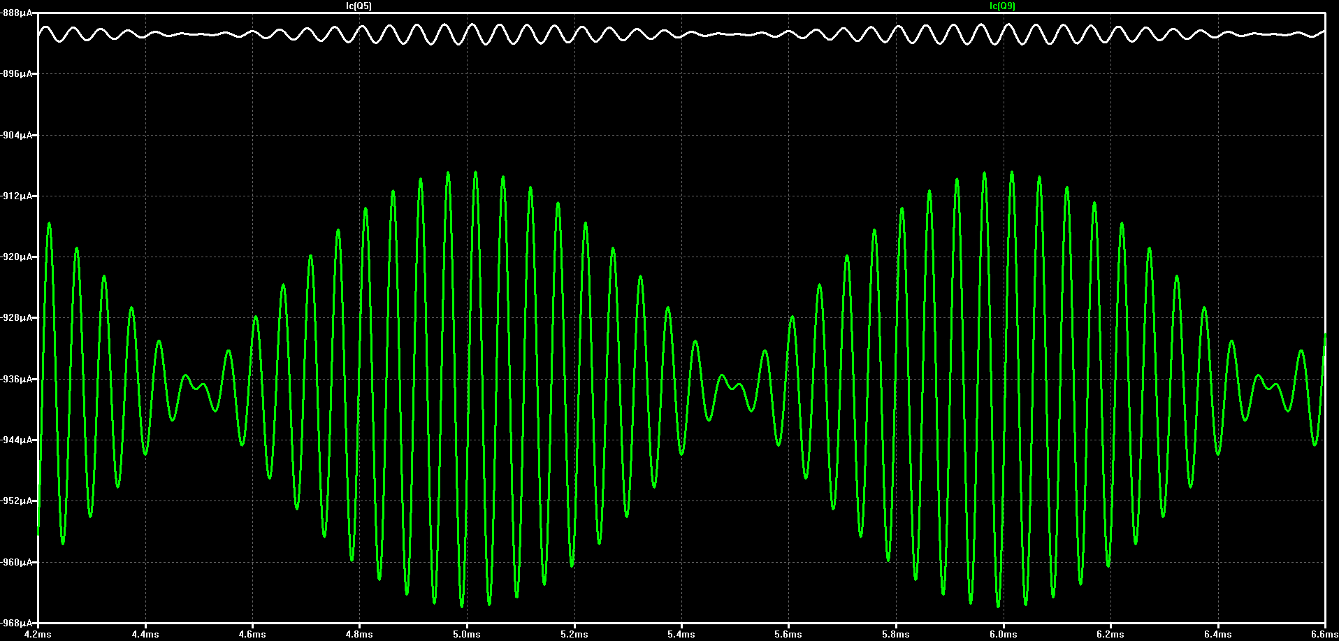

Внизу - доработанная схема кенвудов.

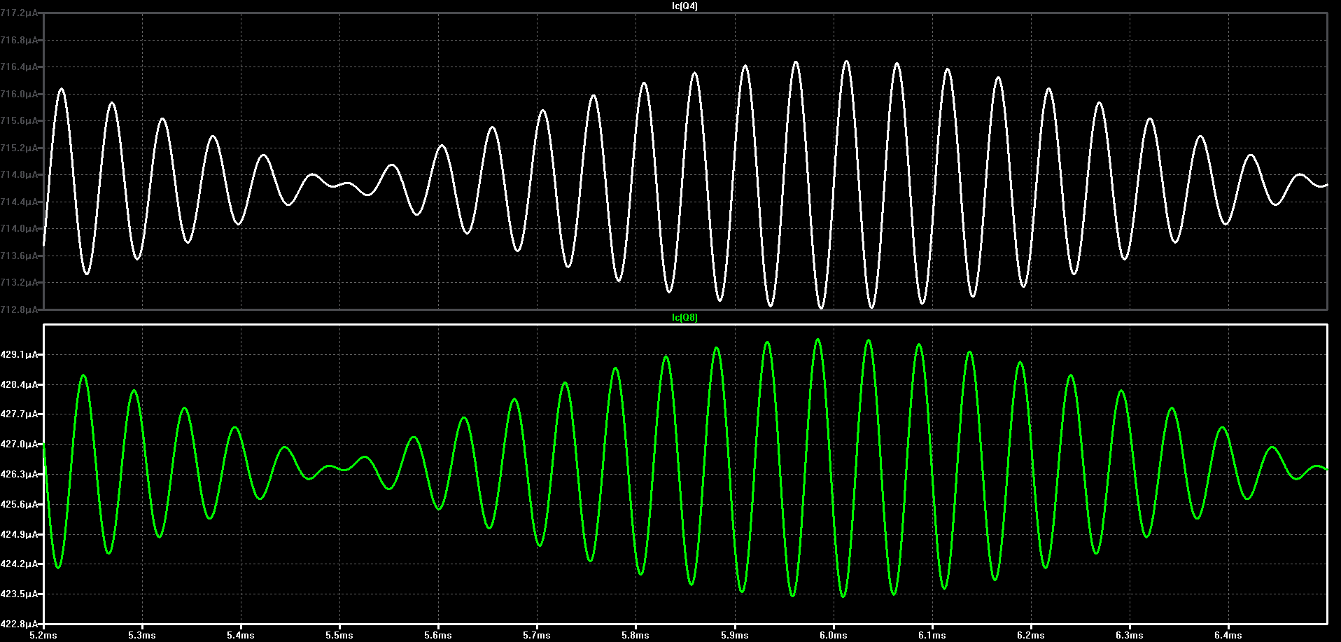

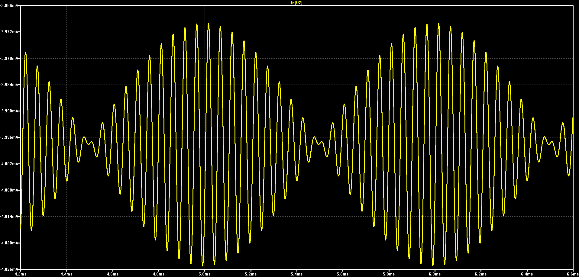

Размахи токов каскада с ОЭ на выходе УН доработки и кенвудов: 3 и 60 мкА соотв. Который каскад и корректор будут линейнее? Доработанного. А почему? - из-за повторителя на выходе:
Теперь размах тока 60 мкА - у него, но и 100% ООС - тоже.
У оригинала кенвудов - 6 мкА размах тока второго дифа.
У доработки - 4 мкА.
Который каскад линейнее? А зачем убирать ООС, чтобы это понять?
Токи соотв. ПТ входного дифа. Угадайте, где который и по схеме проверьте.

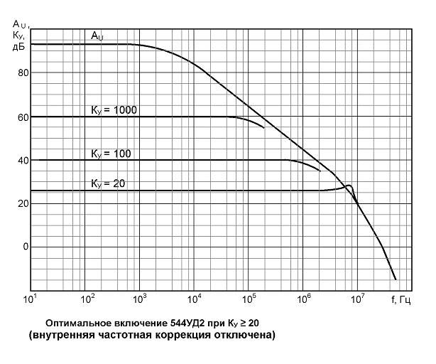

Судя по полосе и шумам, - это что-то гидроакустическое
544УД2 - гидроакустические. Из первых рук инфа. Люди разрабатывали это, и ездили на завод полупроводников с коньяком, за что им дали пластин.
Ценятся ОУ, не требующие коррекции. Чтобы не думать.
Отлично. Не знал.
Но факт, что не для низкоомных источников разработан. А КР1407УД1 - именно для них, с указанной плотностью шума.

НЯМП (насколько я могу понимать), 544УД2 работали от пьезодатчиков сонаров.
Чисто технически, насколько гениален 544УД2, настолько бездарен и 1407УД1. По беспомощности он чем-то схож с мА702 Видлара, те же мотивы. Кстати, и по шумам он должен быть на уровне 140УД1 - 553УД1.

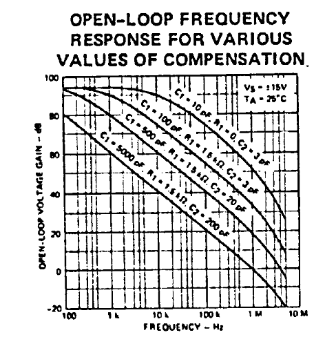

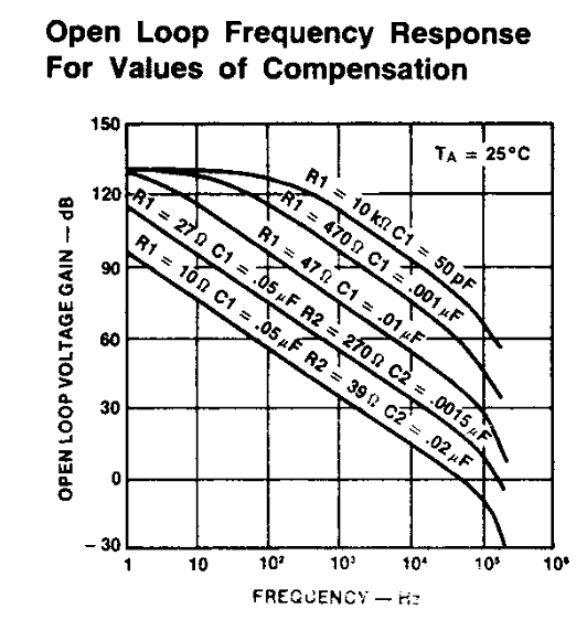

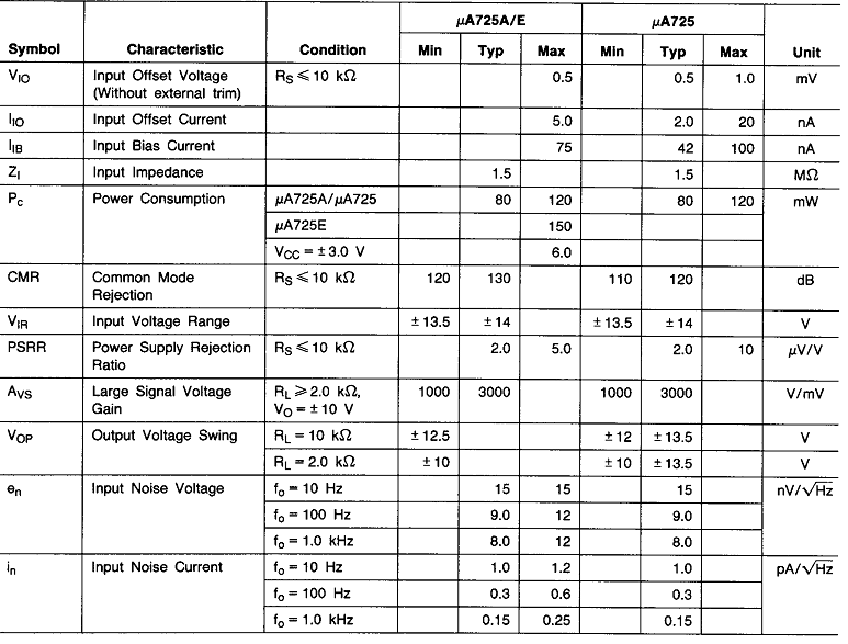

тебе уже 3 шт показали 70-х годов с большим усилением на 20к, ты что, дефективный?
ua709
ua725
UA739
вот смотри сюда и сравнивай
Не строят. Я строю РУБЕЖ на 100 дБ/20к, они талдычат о достаточности 50 дБ ООС на 20 кГц.
это же позорище убогое
120 без всяких уникальных 544
Совершенству нет предела, но не хочется сильно усложнять схему. Я и так первый образец платы покромсаю. Для начала введу токовое зеркало во 2-й каскад, а там будем посмотреть с повторителем на выходе. Вот ещё хочу уменьшить ток в первом дифкаскаде.
В-о-о-о-т! На этой схеме какой ток плеча ДК на ПТ? Где-то до 2-х мА? А может и меньше. И я так хочу сделать.

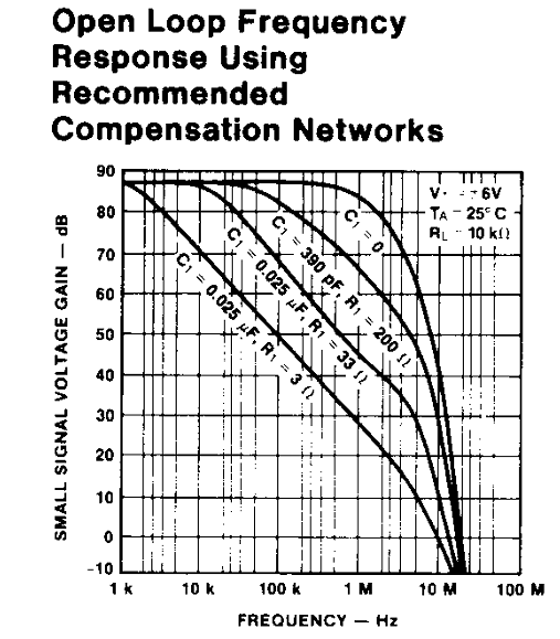

ua709
ua725
UA739

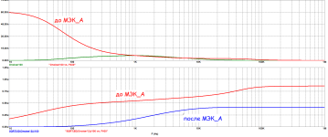

угумс. остальные параметры они же не важны да? полмиллиамера входного тока, замечательный вк в классе б без смещения и трёхполюсная внешняя коррекция и всё это замечательный отличный 725-ый.
то что ты там нахваливаешь это старинные оу первого поколения, использовать которые могут не только лишь все.
В УК 81 ток полевиков был 1ма,шумы 82db(МЭК_А)
Дык тут-то речь про клон Kenwood KA9100, седьмая попытка, в которой заявлены 86dBA.
Если снизить ток в ДК, то и супер-транзисторы не помогут.

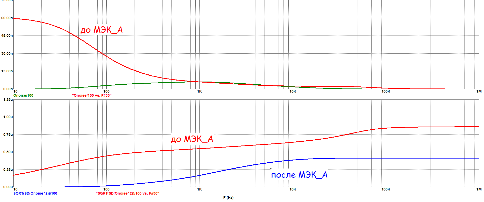

J113 не совсем малошумные.86db чего?Заметность шума в 3м от АС?А если в 5м,сколько будет?
МЭК_А меряет не шум УК как токовой,а его заметность в полосе частот.
Для меня важен динамический диапазон,а не заметность шума.
Вопрос был про то, что 544 обогнал свое время на 40 лет по усилению на 20 кгц.
и откуда ты свой бред про ток и класс б без смещения выдумал?
dBA - и есть взвешенный по МЭК-А уровень шума.
Мне тоже гораздо важнее отсутствие нелинейных искажений, чем рекордно-низкий шум.
Ну, получишь без взвешивания соотношение S/N в районе 60 дб.
