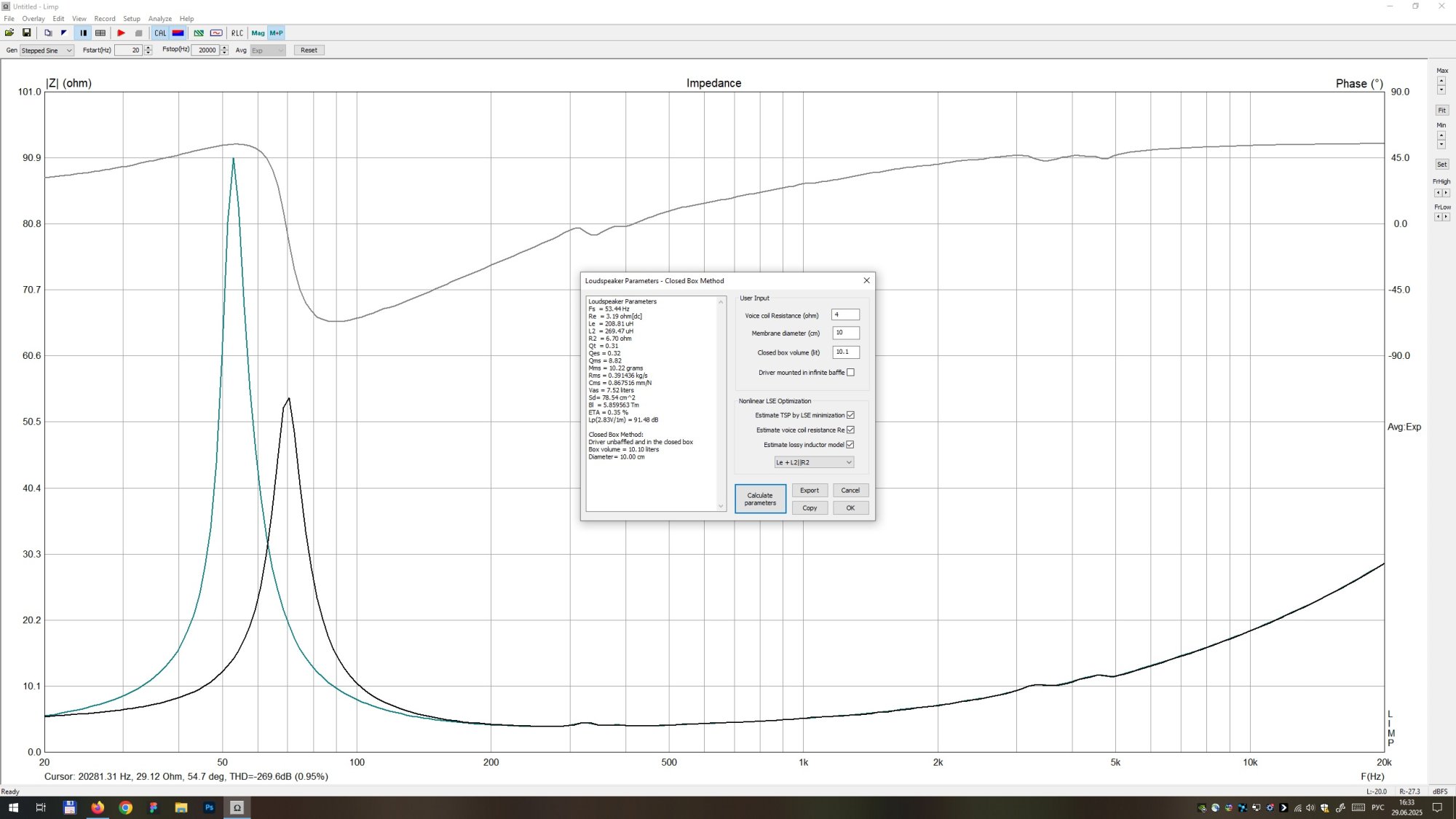

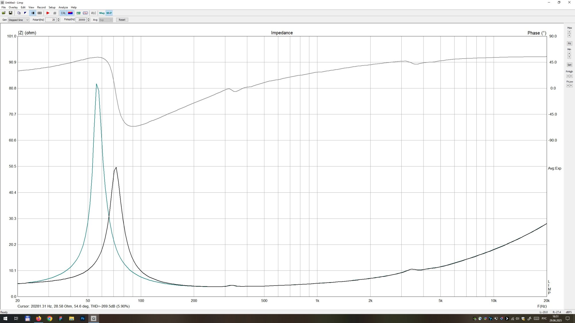

Доброго дня! Немного подклеил ящик. Собрал провод с референсым сопротивлением 47ом. Откалибровал, померял резистор по инструкции, вроде все норм. Ящик не от Веги, но это наверно не столь важно. Получились такие данные. Потом сделаю сравнительный замер после замены подвеса.
    212.7 KB · Просмотры: 87
    391.9 KB · Просмотры: 92
Владимир! Ещё лучше если замените чёрный фон на белый - надо всего одну кнопку нажать, вторую правее дискеты.
Добротность и объём очень хорошие, а резонанс - печаль, всё портит. Измерения правдивы.
Проще конечно, попытаться размягчить старый подвес, если не выходит - надежда на новый подвес, но это расклейка-склейка-центровка. Но раз так, заодно надо посмотреть не провалена ли звуковая катушка внутрь или наружу.
Пока прикидки, лучше измерять шумом, но чистовое измерение лучше делать синусом - это долго и противно, но поточнее.
Ящик для измерений не особо важно какой, но вот штатный - важно. Нежелательно меньше 8 литров.
Непонятно какие придут новые подвесы, может их тоже надо разминать, поэтому восстановители резины могут пригодиться и повторю что разминку лучше делать от программного генератора на частоте около 12 Гц и, конечно, через усилитель, но без фанатизма, диффузор должен иметь заметный ход, но не выпрыгивать.

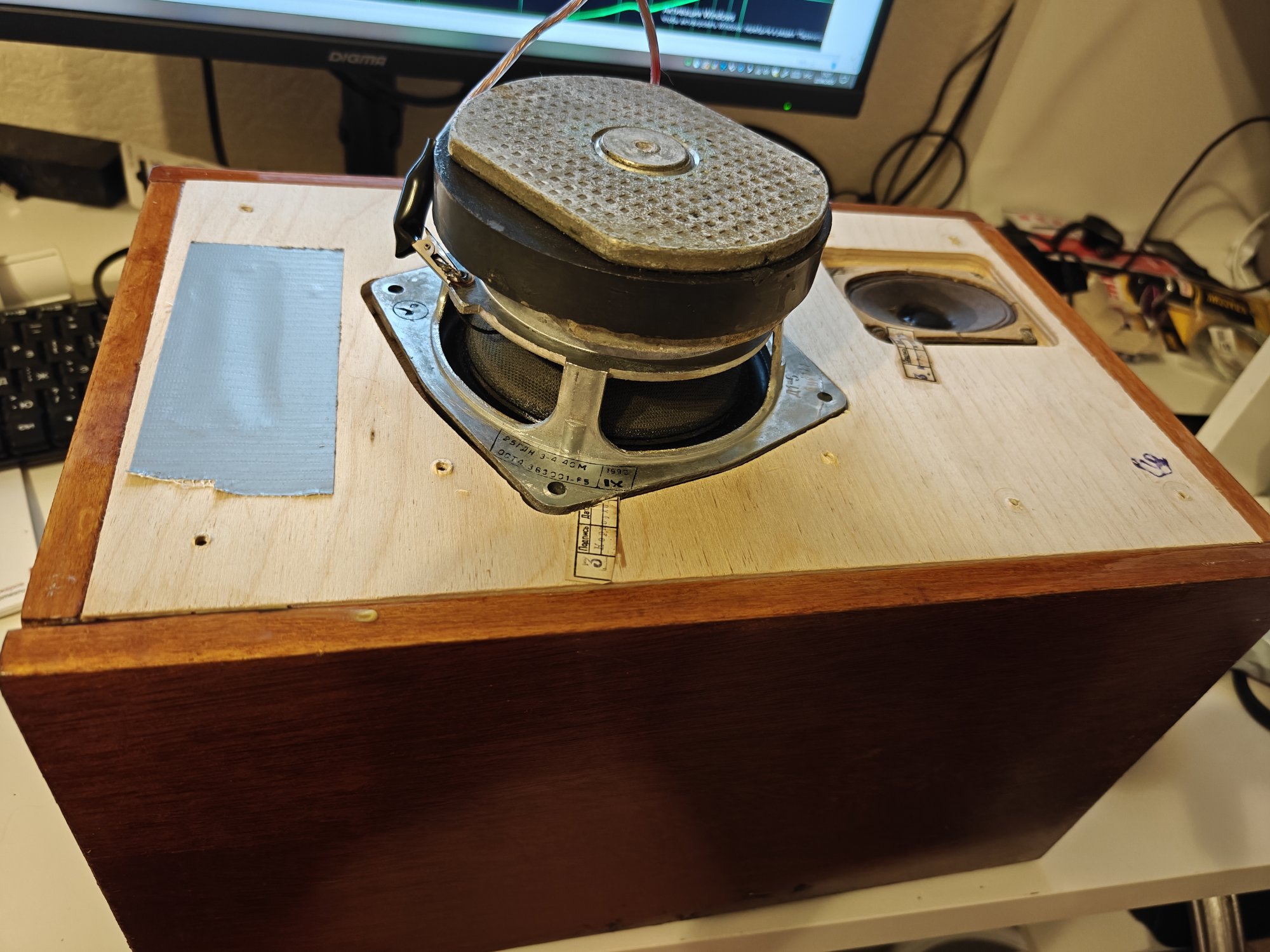

АС что на фото я взял про запас, попались недорого.
Понятно - корпуса. Выгоднее купить, чем делать - пилить, подгонять, полировать.

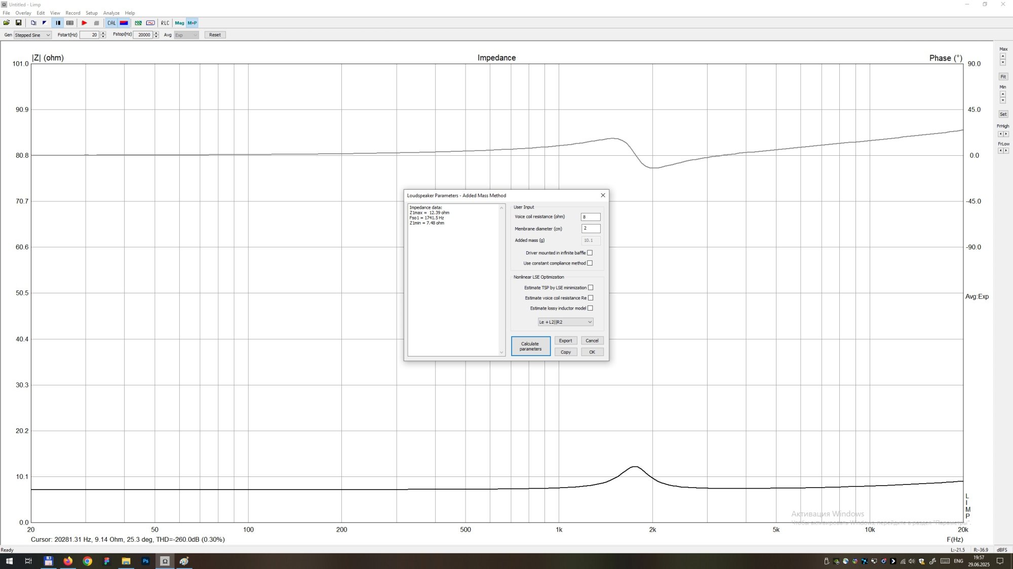

Полезно посмотреть резонанс, узнать индуктивность катушки, вообще полезно. Но измерение Qts и Vas имеет смысл только для басовика, для пищалки - не смысла.
Я приводил импеданс пищалок от 15АС-109. Одна имела грязь в зазоре и это моментально было видно. Аналогично на импедансе НЧ динамика сразу видны щели ящика - линия импеданса становится с зазубринами. Полезно сравнить импедансы пары пищалок, они должны почти совпадать, если нет так, значит они разные, это плохо, но по внешнему виду не определить. Поэтому полезно пшикать шумом динамики и смотреть нарисованную картинку.
Внешнего усилителя для замеров нет, но ту тему про измерения я прочитал, схемы видел, попробую сделать в будущем. Также пред для микрофона. Интересно будет посмотреть измерения, так как я видимо совсем не искушённый слушатель из племени малобаса. Стоковые Веги с задубевшим подвесом на мой слух играют нормально. Тут видимо только путем сравнения нужно идти, переделать сначала одну колонку, потом сравнить со стоком, попробовать услышать разницу.
Для LIMP он желателен, для ARTA необходим.
В принципе он может быть самым разным, в том числе и готовым, но обязательно надо проверить усилитель микрофона, дело не столько в линейности сколько в том что китайцы любят ставить ёмкости поменьше. И весьма желательно питание от батарейки.

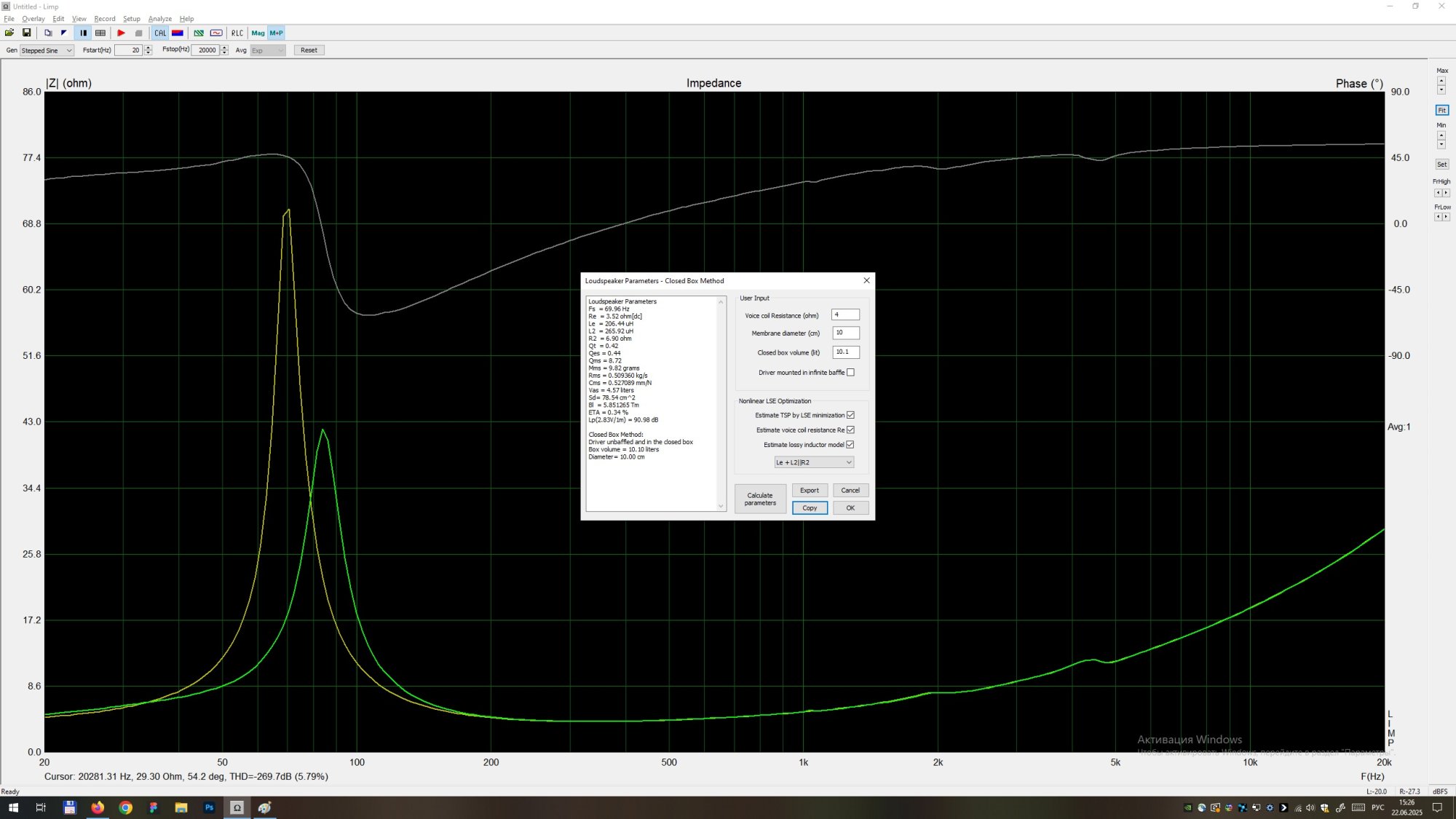

Заменил подвесы, без разминки резонансные опустились до 54 и 57 гц. Приобрету восстановитель резины, попробую разминку.

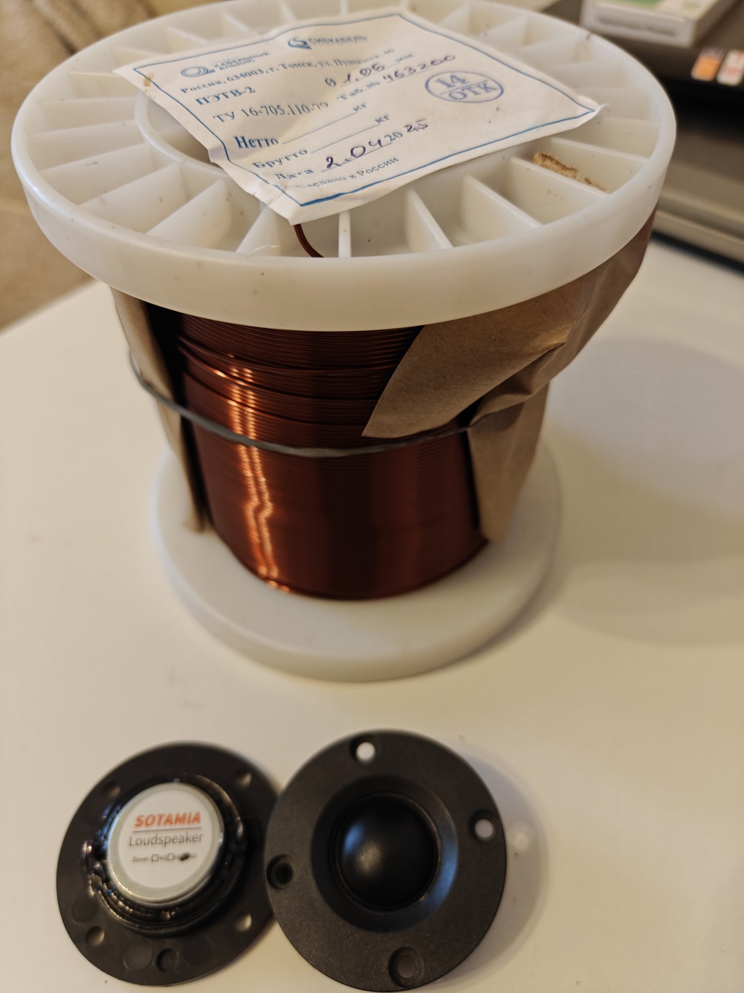

Приехали из китая пищалки sotamia, как раз резонансы ниже 2кГц. Буду мотать новые катушки для фильтра, надо только определится с номиналом..
Неплохо и параметры неплохие. Конечно. хотелось бы этак 45...50 Гц, но уже не 70.
Ну параметры уже неплохи. Как поможет восстановитель новым подвесам, не могу сказать, зависит от самой резины.
Попробуйте шутки ради подать 12 Гц и погонять несколько часов.
Надо знать что результаты сразу после разминок и реставраторов приятные, но в течение недели идёт некоторый откат назад и получается лучше чем было с начала, но хуже чем сразу с разминки.
Понятия не имею какие они. 8 Ом - хорошо, резонанс неплохой, должно получиться при стыке 3...3,5 кГц глядя в потолок. Надеюсь, что в итоге вам понравится.
Ха. Сделай то не знаю что. Провод хорош, жалко тратить на непонятнопокачто. Дело вот в чём толстый хороший провод нужен для баса вне фильтров, а нас сейчас больше всего волнует стыковка. И пока плевать на бас, настройку ФИ, разминку и прочую лабуду.
Нам надо найти индуктивность катушки, и настроить- намотать её можно сейчас любым паршивым огрызочным проводом, в том числе на сердечнике. Лучше железном, а если феррите то от ТВС.
Надо найти стык и послушать не обращая внимания на бас.
Когда сложится, можно мотать катушку как полагается.
