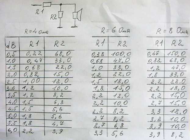

Нужна программа, считать L-Pad в дБ, а эти самые дБ можно увидеть микрофоном.
Часть пятая - вообще без проблем.
Миллионы АС выпускались и выпускаются с L-Pad как с регулируемыми так и со статичными.
Или я опять всё не так понял....
Вот.
    33.9 KB · Просмотры: 126
С учётом сложности намотки катушек/стоимости выгоднее брать 4ома твитер получается. Громкость снижать подбором l-pad. И разбираться с методикой замеров АЧХ, чтобы не гадать и надеяться на свои уши. Для разовой задачи слишком сложный путь. Отсбда глупые вопросы и поиск готового решения.
Таблица 1.
1 дБ - ~10% или изменение уровня в 1,1 раза;
2 дБ - ~25% или изменение уровня в 1,25 раза;
3 дБ - ~40% или изменение уровня в 1,4 раза;
4 дБ - ~60% или изменение уровня в 1,6 раза;
5 дБ - ~80% или изменение уровня в 1,8 раза;
6 дБ - ~100% или изменение уровня в 2 раза.
Пример быстрой оценки необходимой величины R1:
Для N = 1 дБ; R1 = Rд (1,1 - 1) = 0,1 Rд.
Для N = 2 дБ; R1 = Rд (1,25 - 1) = 0,25 Rд.
Более конкретный пример:
Rд = 8 Ом, N = 4 дБ.
R1 = 8 Ом (1,6 - 1) = 4,8 Ом.
Это из клячинской методички.

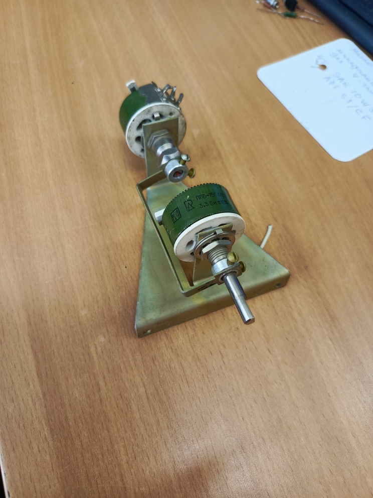

    458.5 KB · Просмотры: 99

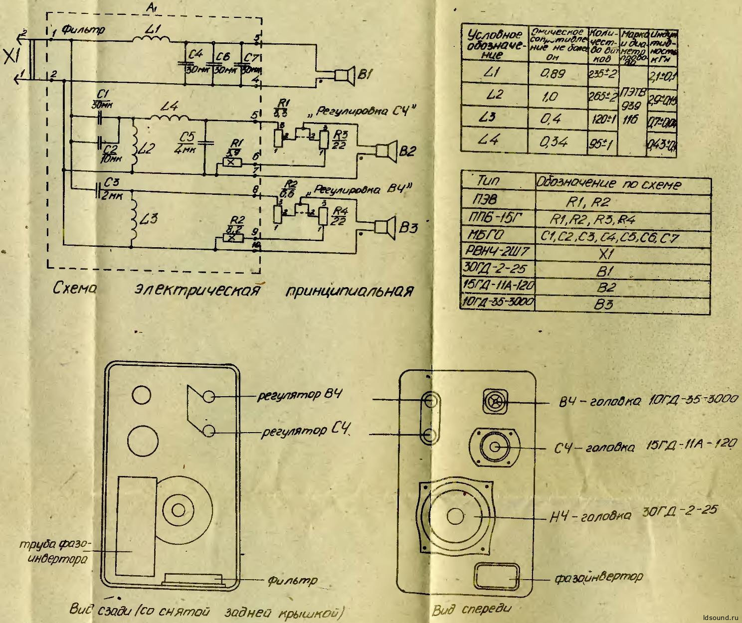

вот такие там стоят (СЧ и ВЧ, 2х22 Ом):
Хорошее фото, особенно второе! – там даже шарнир Гука с карданным валом применили. 😂 Но это не спасло колпак НЧ динамика от сминания избыточным давлением звуковой волны...

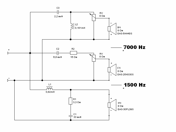

На деле в 8-омном Л-Паде два резистора РАЗНОГО сопротивления, один на 32 Ома, второй на 8. И это не все. В крайних положениях один параллельный разрывается, когда второй последовательный, закорочен. То есть. как бы то, да не то. Но видно. стремились, хотели как надо. Не доехали полшага.
Оно все так и есть( включая закорачивание), за исключением разрыва параллельного(нафиг разрыв?..).
Тот же самый Микролаб, но в 2 раза дороже.)))))
А это наша колоночка и рядом ее частоточка. И там такая самая пищала.
Название у пищалки - Содомия. Я так прочитал.
У меня комплекты этих Падов, от Фостекса. RB-80 Лично обмерил их .
Чем от Амфитона не понравился?
а чтоб не шунтил фильтр, если в ноль затухание выставить
Шунтил, шунтил, шунтил... херракс!! и не шунтит в самом крайнем максимальном положении( не в нулевом, заметим!). Что в этом магического или сокраментального?
ПС Ползунки всех проволочных резисторов выходят на проводящие контактные площадки в конце хода. Нет?
На максимуме сигнала шунтовой отключен, сериесный закорочен. Шо там унутре с контактами- не лазил. Но две намотки с общим бегунком видел.
Ну и ладно. В чем сокраментальный смысл отключения в одном единственном положении, самом крайнем?
Отключить шунтирующий резистор, иначе изменится нагрузка фильтра и параллельно динамику включится резистор около 30 Ом.
Весьма странно! В некоторых Ваших схемах, пищалки шунтируются куда меньшим постоянным сопротивлением и воспринимается как должное. Или например частенько предлагаемая Вами схема с подключением пищалки к средней точке обычного мощного переменника. Там оказывается можно!
При перемещении движка такого обычного резистора нагрузка для фильтра ужас! Но с этим мирятся. Например в той же "JVC SK-700": https://ldsound.club/threads/jvc-sk-700.2445/
Которой Вы тут же вынесли вердикт: "Щедрость по деталям фильтров неслыханная. Просится обозвать колонку Скрудж Макдак." #2 той темы. А звучит акустика просто отлично!
Про разомкнутый параллельный. А если нет?
Берём 30...33 ома второго, параллельного сопротивления регулятора. 33 х 8 / 41 = 6,4 ома. Что тут страшного? Ну шунтирует, зато нагрузка для фильтра не лезет в гору.
Даже если Z динамика 10...12 ом в рабочем диапазоне 33 х 12 / 45 = 8,8 ома.

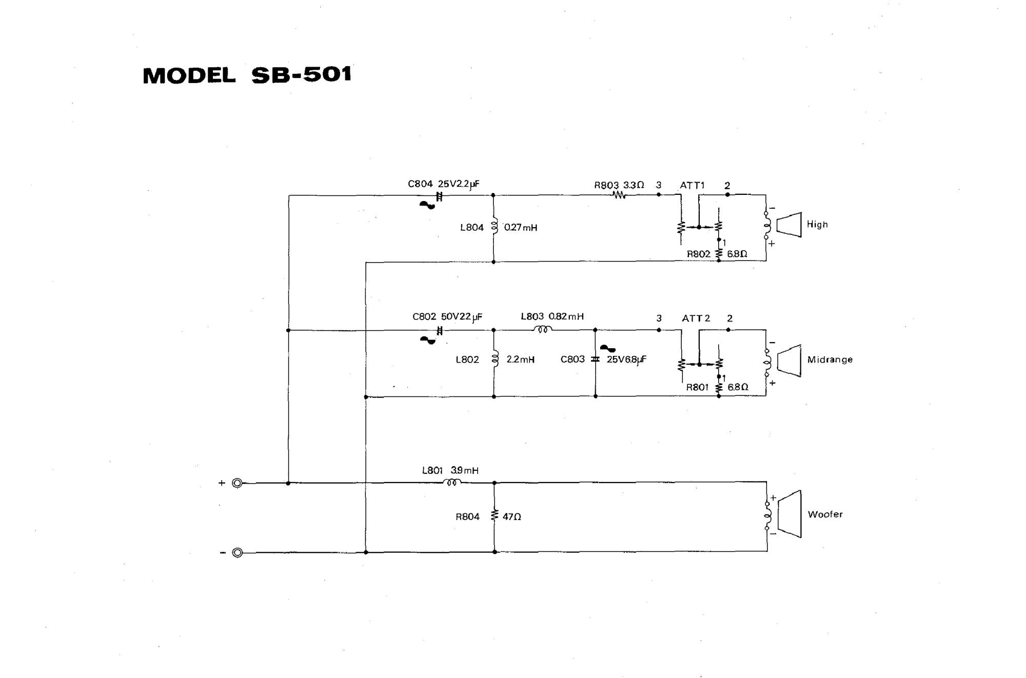

У "Technics SB-501" например такой L-Pad подключен к общему через резистор 6,8 ома.
А у "Technics SB-660" такого дополнительного резистора нет!
Обозначен условно. На самом деле регулятор там такой же. С двумя подковами 8/32 ома.
Так что разрыв параллельного резистора с ползунком совсем необязателен.

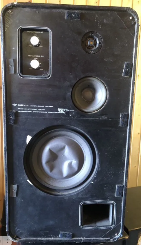

Но динамики хорошие если в хорошем состоянии и при соответствии паспортным данным они подойдут под штатный корпус и порт ФИ без настройки - это редкость.

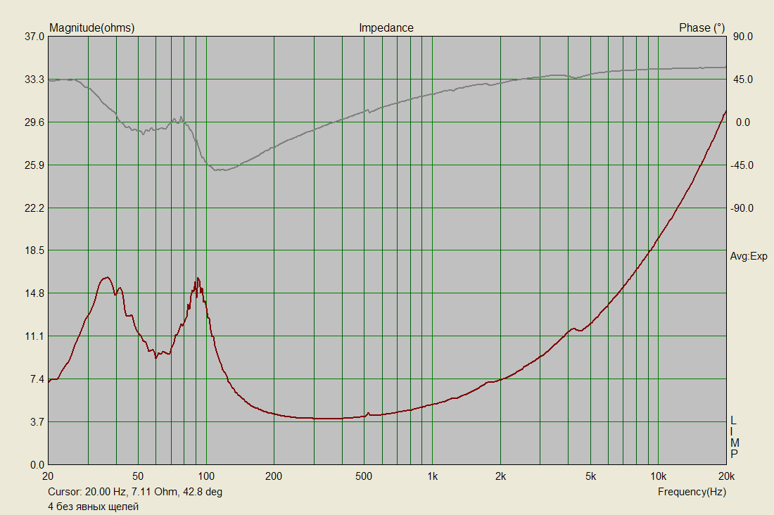

Добавлю: щели корпуса проклеить обязательно. Они есть, хоть их не видно, LIMP показывает.
А вот что плохо - похабная железная пластиковая маска.
Лучше тканевый гриль.
Соберу провод и постараюсь постараюсь справится с limp. Статья на форуме по limp хорошая, должен осилить как по методичке.
Всё просто, но нужен линейный стереовход, а это нонче дремучая редкость, прошлый век. Для точных измерений и автокомпенсации исходной кривизны, нужны оба канала чтобы использовать метод сравнение.
Число полной добротности динамика в корпусе с заткнутым портом ФИ покажет насколько хороши подвесы и что можно получить с ФИ.

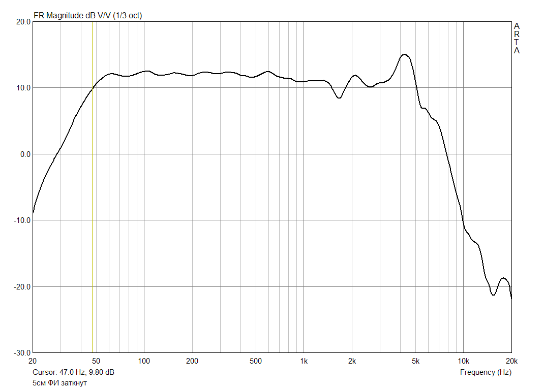

Это без явных щелей, их нигде не было видно. Видно по зазубринам.

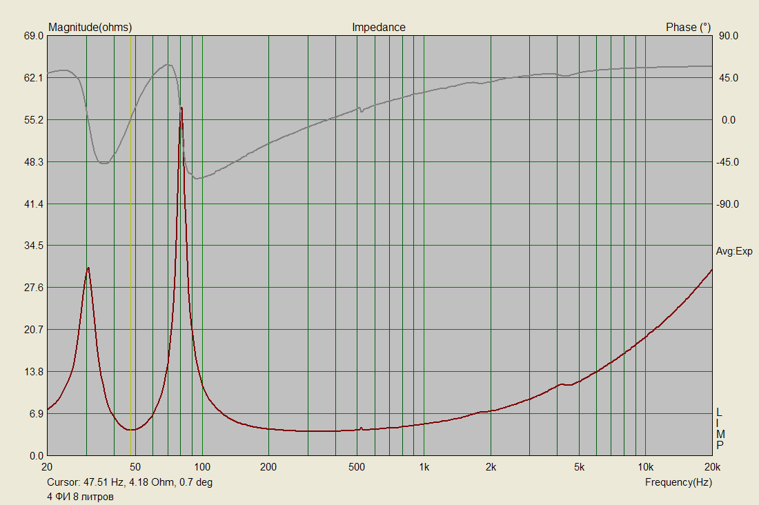

А это после проливки щелей, без всяких настроек.
Разница есть? Я же говорил - LIMP сразу покажет и гадать не надо.
Обратите внимание на изменение настройки ФИ - крохотные щели много гадили.
Кстати, поролон материал негерметичный, те же щели, та же сбивка настроек.
А это уже микрофон вблизи с закрытым портом ФИ.
Без фильтров и пищалки. Горб около 5 кГц из-за близости микрофона, но можно предположить даже здесь, что область до 3 кГц НЧ динамику можно доверить.
Видно что при честном определении нижней частоты по уровню -6 дБ имеем 40 Гц, а правильно подстроенный ФИ может сделать частоту еще ниже, но можно сознательно поднять те же 40...50 гц если на слух приятнее - это очень зависит от комнаты и места установки АС.
Поэтому я и пишу, что не засохший 15ГД-14 очень удачный динамик и способен дать хороший бас в маленьком корпусе, и объём 15АС-109 выбран правильно.
