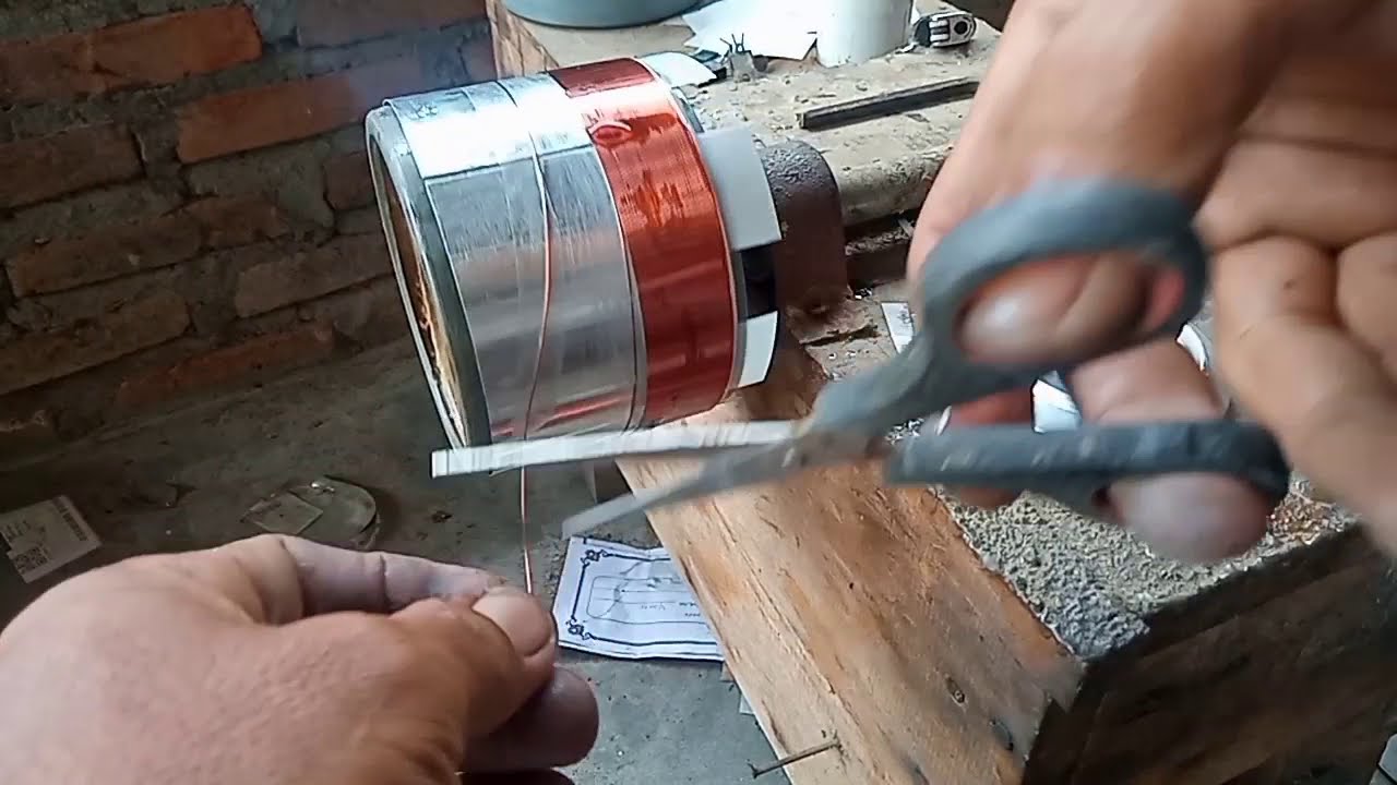

Не нужна подложка, просто с места разреза надо убрать возможные заусенцы фольги.
Провод нужен современный, лучше с двухслойной изоляцией.
Место намотки на фольге ошкуриваю нулевкой.
если подложить 0,03 бумажку на клей разведенный, лучше не будет при проводе с одинарным лаком ?
отжиг медяхи фольги обязателен любой толщины ?

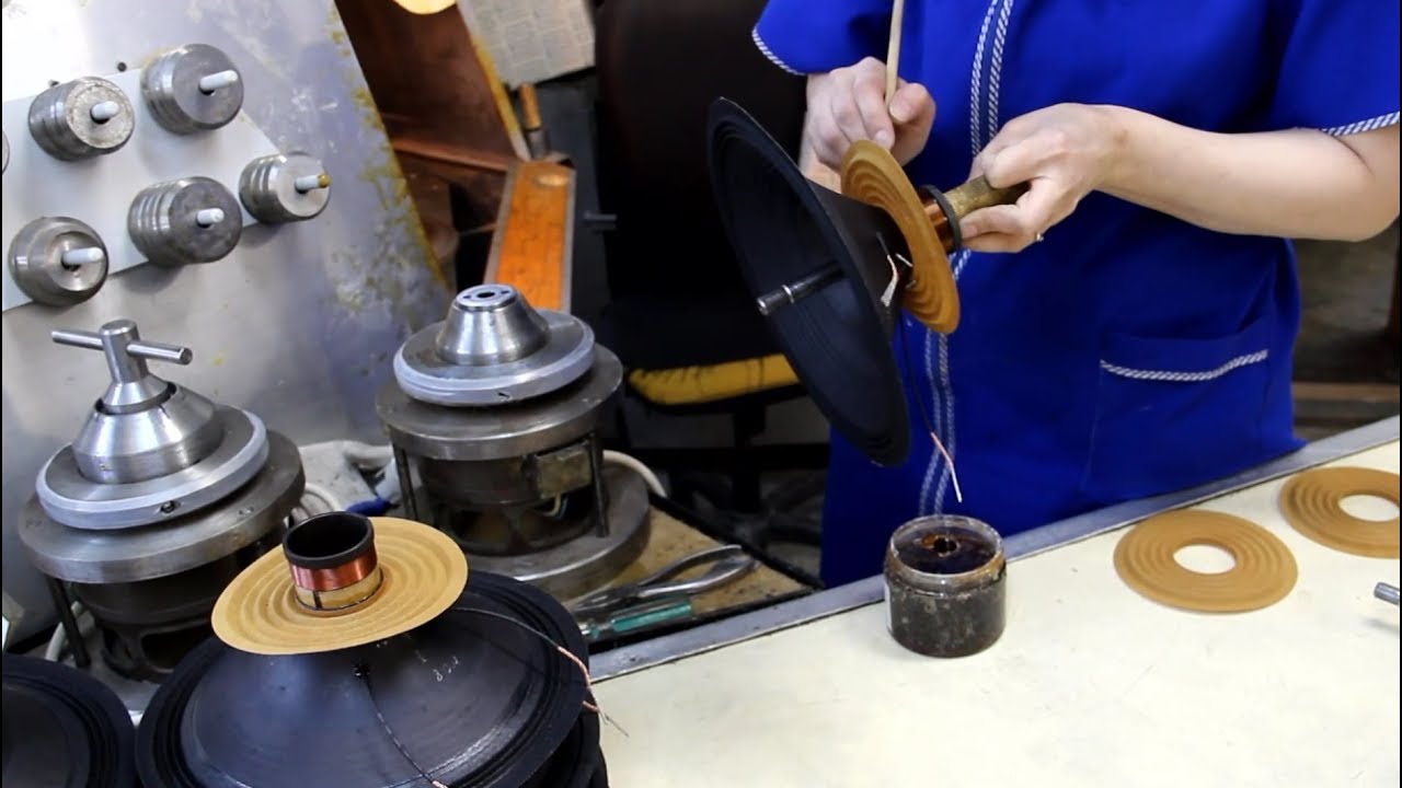

можно пояснить как вклеивали катуху и как выставлялась соосность?
Выставил катушку в зазоре, добавил диффузор с подвесом и ЦШ (не приклееная), прихватил, все снял и заклеил полностью, затем ЦШ приклеил по нужной высоте.
Я считаю, что собирать диф с катушкой на корзине не правильно.
Слишком много свободы у конструкции.
А какие Ваши предложения?
Я кстати тоже так собираю если приходится.

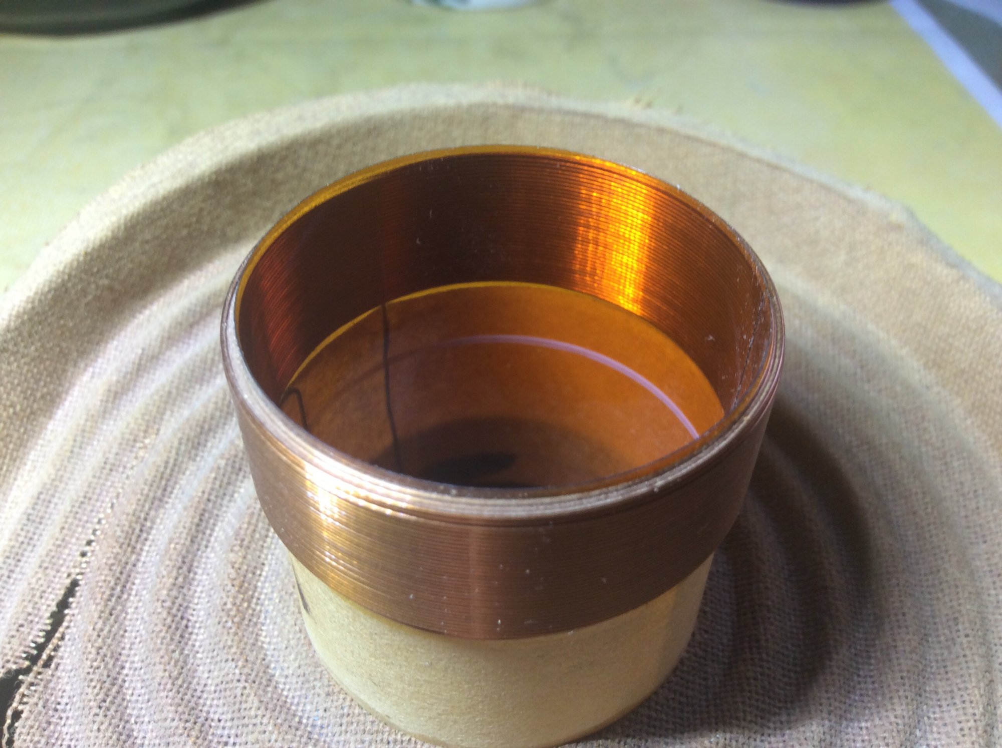

Эту катушку сами мотали? Как-то уже поднимался вопрос про самостоятельную намотку на две стороны каркаса.... В принципе технология понятна, нужны только, какие-то вспомогательные оправки, для намотки внутреннего слоя. Вот один вопрос пока недотумкаю, как ровно "положить" каркас на намотанные внутренние слои? Тоже, видимо, использовать вспомогательную оправку в толщину намотки внутренних слоев, потом на клей к внутренней обмотке, вся поверхность будет ровная и каркас не перекосит?
Это каптон. Он прозрачный, намотка снаружи.

с двухслойным очень мало из тонких проводов
а с каркасом медным отжигать нужно все толщины или лишнее ?
Тонкую медь, 0,05 и ниже, при отжиге может повести, или прожечь.
Не отжигаю такую, она и так достаточно податливая.
Фольга погрубее, 0,1 мм. и выше, отжигается за секунды над пламенем газа.
Нагрелась до красна по всем участкам, и чмак ее в воду.
