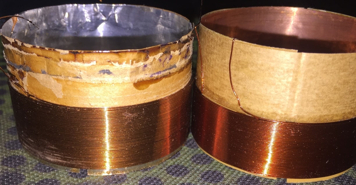

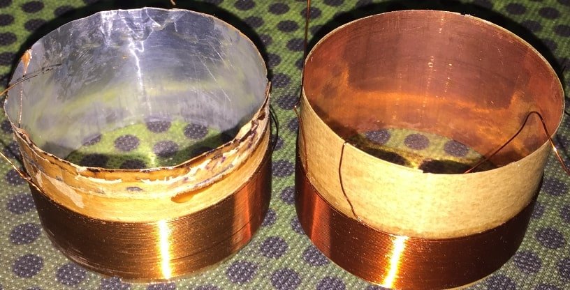

Это новая катушка для 50 ГДН, она сделано по заводским параметрам или почти по заводским. Каркас медь + стеклотекстолит. В скобках значения заводской катушки 50гдн.
Re: 3,5 Ом (3,5)
Высота намотки: 16,2 мм (18 мм)
Высота каркаса: 34 мм (35)
Диаметр провода: 0,35 мм (0,36)
Вес: 14,2 г (11,67; 4-х слойная - 13 г)
Толщина каркаса: 0,32 мм (0,1)
Толщина вместе с намоткой: 0,96 мм (0,7)

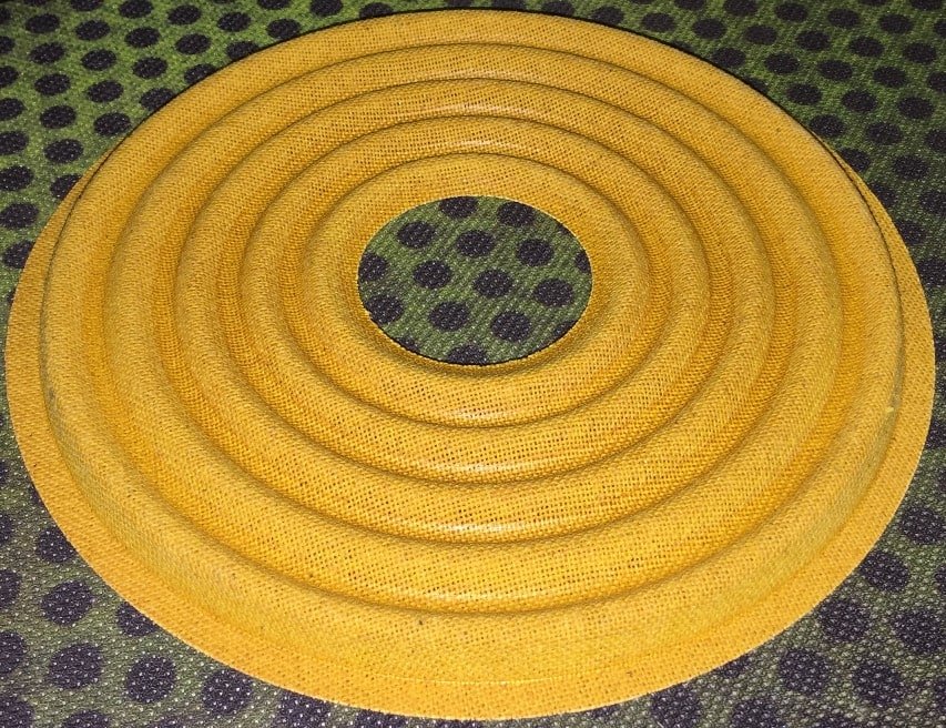

Шайбу взял со ступенькой, вес 5,2 г. Довольно жесткая, может чем-то размять.
Наверное, толщина каркаса выбрана толще для большей прочности.
А зазор там большой, это не критично. Тем более, что:
Шайбу взял со ступенькой, вес 5,5 г. Довольно жесткая, может чем-то размять.
Не надо разминать. Массы добавилось, от новой катушки. Почти то на то и выйдет. Эквивалентный обьем уменьшится.

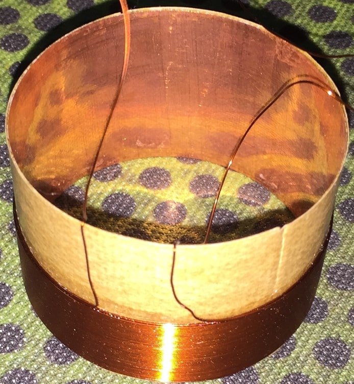

Я ничего не заказывал, как в прошлый раз. Просто взял катушку на меди для 50гдн. Вот только каркас короткий оказался, придется добавлять.
Запас по зазорам больше стал чем у 4-х слойной.
Ну так еще бы.
С такой ЦШ и четырехслойная пошла бы за милую душу. Если бы внешний люфт не съела лишняя бумага на фольге.

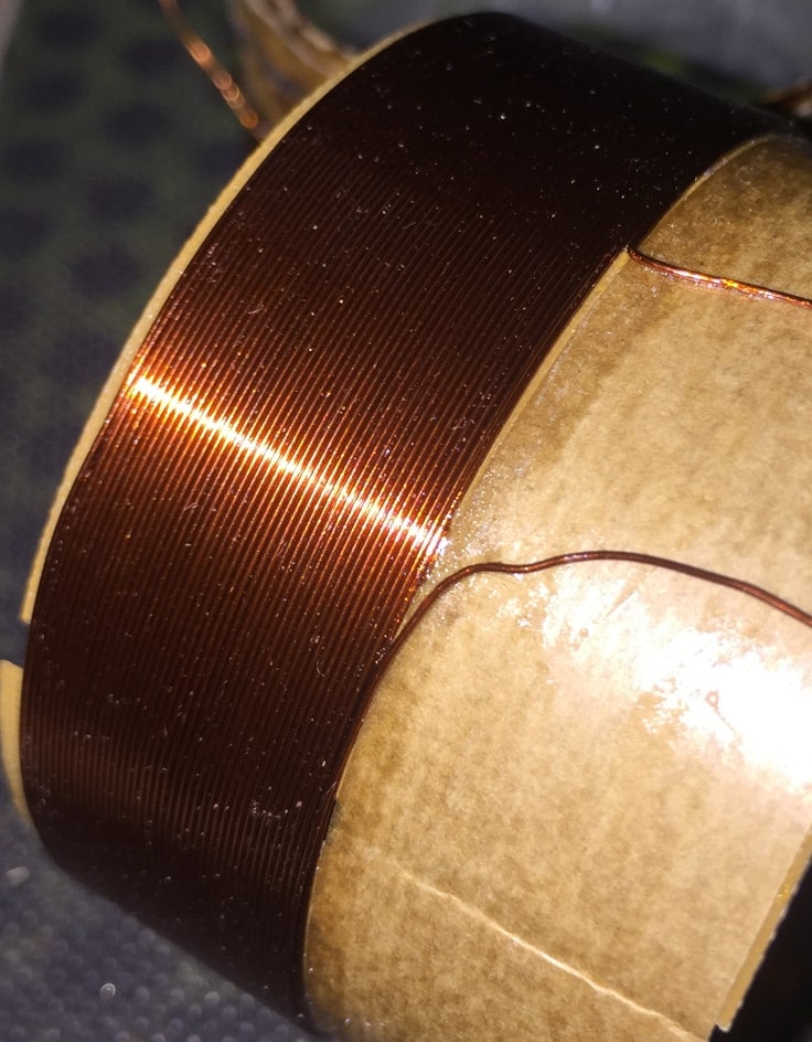

прихватил подвижку временно, вот что рисует:
Fs = 48.59 Hz
Re = 3.05 ohm[dc]
Le = 190.63 uH
L2 = 547.07 uH
R2 = 15.73 ohm
Qt = 0.32
Qes = 0.35
Qms = 4.97
оставить так или цш мягче делать?
