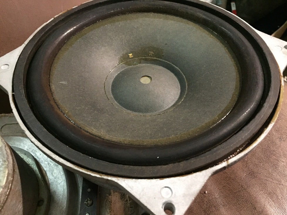

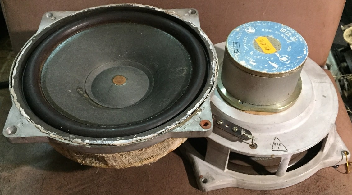

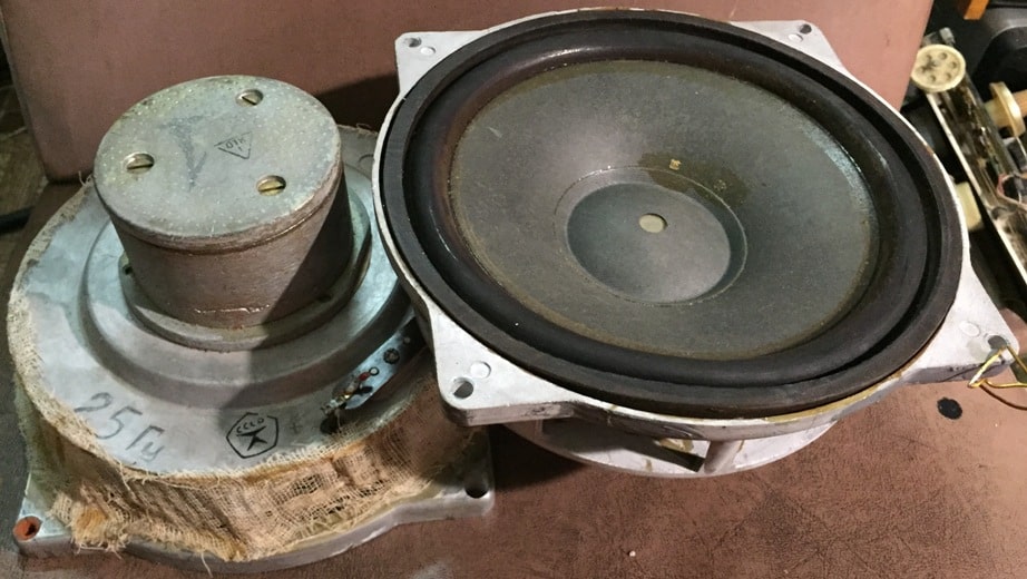

Приехали 10ГД-30, из Херсона за 3 дня добрались, хотя изначально обещали 2 дня.
Динамики под разборку, катушки звонятся на 8 Ом номинального. Оба имеют мягкие подвесы свойственные 10гд-30. ЦШ разные, с мелким плетением и крупным. Отверстия в колпачках так же разные. Верхний фланец у одного 7 мм высотой у другого 5,5 мм. На одном рассверлены отверстия под винты большего диаметра. В остальном одинаковые.
После разборки напишу в тему 10гд-30. Если все-таки рабочие - измерю ТС до разборки.
Посмотреть вложение 52746Посмотреть вложение 52747Посмотреть вложение 52748

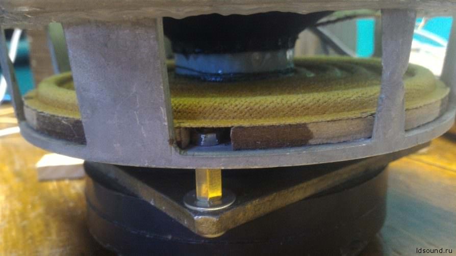

Я на такую же раму магнит от 50тки крепил через латунные стойки для плат есть тема на про переделка на базе 10гд-30 (продаются в радиомагазинах любого диаметра и высоты) что бы фланец не деформировался при притягивании из за выступа по центру, а лежал на точках крепления, эти рамы очень жёсткие, подвесы мягкие ;-) ягкие это смотря с чем сравнивать.. До немецких по настоящему мягких и тонких им как.. Причём не только винтажные, знакомый привозил с германии новодел, они реально мягусенькие (я такие же по качеству видел в акустике dls начала 200х когда головки сами ещё в швеции собирали, (что бы понять о чём речь представте тонкие хозяйственные перчатки для уборки и с них вырезать подвес именно такая же толщина и жёсткость) и стоят уже 3-года до сих пор дубеть не начали, вот это мягкие подвесы, ибо сейчас качество новодельной резины особенно китайской шлак через год два они уже дубеют, да и изначально они все низкого качества и имеют большую толщину, человек один занимается продажей фирменной аппаратуры, говорит на новых динаудио уже через пол года после покупки наблюдаются изменения жёсткости начинает дубеть..
building-speaker-based-10gd30e-ldsound.ru-2.jpgbuilding-speaker-based-10gd30e-ldsound.ru-3.jpg

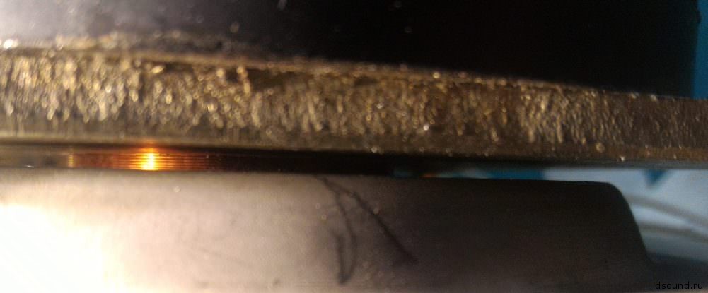

Зазор между фланцем и рамой специально сделал, для вентиляции замкнутого объёма под шайбой, и лучшего охлаждения катушки..
Выше физики-коллайдерщики уже написали - будет электрически гудеть. Чувствительность упадет. Мощность усилителя возрастет. И так до бесконечности по замнкнутому кругу хождение с наступанием на грабли.

Не рекомендую зазор между фланцем и рамой. Лучше несколько вентиляционных отверстий в скосе рамы.
МС от 50ГДН-3 посадил бы на клее-болтовое соединение. С приклеиванием верхнего фланца на раму вязким клеем, типа "Момент". Винт/болт на гроверы и тоже на этот клей. Нам нужно максимально жесткое соединение. Без намека на возможное смещение МС по раме, при работе.

Вместо пылезащитной сетки установлен плоский картонный диск, диаметром 70 и толщиной 2 мм.
Вес дисков 4,60 и 4,69 г.
И зачем тяжелый резонансный диск на ГД? Параметры ГД ужасные, гуделка. Вы подняли максимальную мощность катушкой на меди, но толку очень мало.
глупо посадку МС на винтики садить, люфты неизбежны и будет подклинка катухи, верхний фланец должен по ответной посадке в корзину входить и притягиваться болтами, а не болтики посадкой быть, у них люфты в крепёжных отверстия заложены изначально, вредные советы
Сомневаюсь что через металлические шпильки к прочной раме там будут хоть какие-то смещения и вибрации, бред, не того уровня ГД.
купил такой профдин от питерской артели, посадки нет, чисто на винтиках корзина с МС, при малейшем ударе центровки нет, тупо гуляет сама по себе

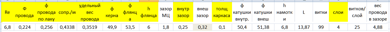

каркас ЗК медный 0,1 мм
может уменьшить до 0,05 мм каркас ?
Тяжелый картонный диск в качестве колпака - типичное решение в современных сабвуферных импортных динамиках небольшого размера.
Параметры динамика как отправная точка для расчета оформления. Можно сделать гуделку, а можно и почти ровную полку на плоском участке АЧХ. Обратите внимание на механическую добротность.
Динамик не гудит даже с разомкнутыми выводами, после щелчка по диффузору.
Да запросто могут быть смещения. Прямо, проблема, сделать надежное клее-винтовое соединение.
В данном случае уменьшать ниже 0,07 толщину медной ленты нежелательно.

Годный динамик выходит, только такую резину как в 10гд-30 любых выпусков я бы не использовал! Предпочитаю только ппу в первую очередь из за малого веса и хорошего демпфирования, для меня важно количество искажений, КГ% в частности, и уже от обычных динамиков где керн не выступает над верхним фланцем начинает подташнивать через 10секунд их звучания на низких частотах, контрабас ещё можно на них послушать, но когда начинаются низкие частоты ужас хочется сразу выключить.. Я люблю при подаче синуса например 30гц что бы он был чистым тоном..
Поэтому по если сравнивать с стоковым 10гд-30 то это барахло просто.. У такой тюнингованной 8рки есть уже всего по чуть чуть и атака и скорость, гармоники умеренные при небольшом линейном смещении ориентировочно +-2мм дальше начинают расти но не лавиноообразно, а плавно, естественно полоса снизу шире, возмржность работы в малом объёме, корочее динамик преображается..

Какую катушку сделали?
На МС 10гд-30 и раме 25гдн ничего хорошего с это не выйдет?
А я не согласен, можно сделать хороший специфический НЧ-СЧ, использовать новую легкую подвижку на ППУ, сделать катушку длинной 3 мм, тонким проводом, 0.15 примерно (считать нужно лень) 4 слоя, ход будет всего +/- 1.5 мм линейный и +/- 3 мм возможный, но высокая чувствительность и минимальные искажения, для применения в мониторах ближнего поля. Конечно мощность будет ограничена, но как я понял тут за мощностью никто не гонится.
да покупал стоковую 50гдн только на стеклотекстолите.
Если бы сейчас делал то только 4х слойную..
Но если бы я сейчас собирал динамик то и магнитную цепь от 50гдн не использовал , просто она у меня была уже на момент сборки. Сейчас бы собирал только на цепи от рижских 30гд-2..
Каркас заказывать 0,1 мм
Картон, полиимид или стеклотекстолит ?
Под словом "картон" я подразумеваю композитную бумагу, когда волокна бумаги уложены в слоях, а "каптон" я даже не знаю что это, полиимид знаю, "каптон" нет.
Каркас заказывать 0,1 мм медный?
Не имеет значения, хода не будет, мощности не навалишь, даже бумага пойдет, я бы использовал не метал, чтоб не занизить токами фуко добротность, каптон лучше всего.
Да. Это катушка №2, посмотрим что получится.
Катушка №1 совсем другая.
0.05.
