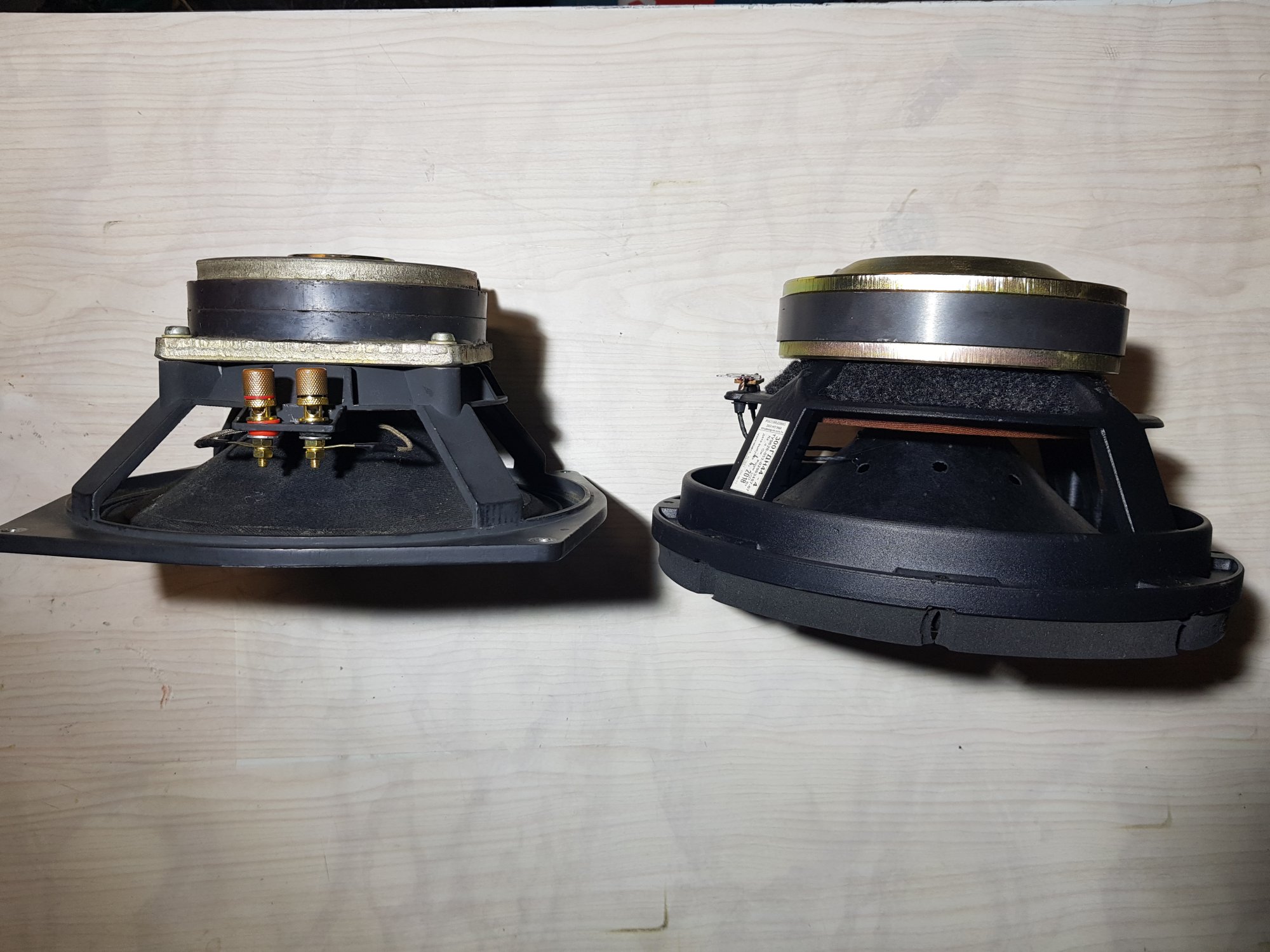

Одна из самых злых 8" что мне попадались 1981 Год! Это верхняя модель B&O MS-150, по центру на фото она, справа 10тка, интересно почему так производитель сделал именно на 8" поставил огромнейший магнит, тяжело сказать какого он диаметра но 180мм точно в нём есть Beovox-MS150.2_11.jpgBeovox-MS150.2_3.jpgpng1.jpgpng2.jpg

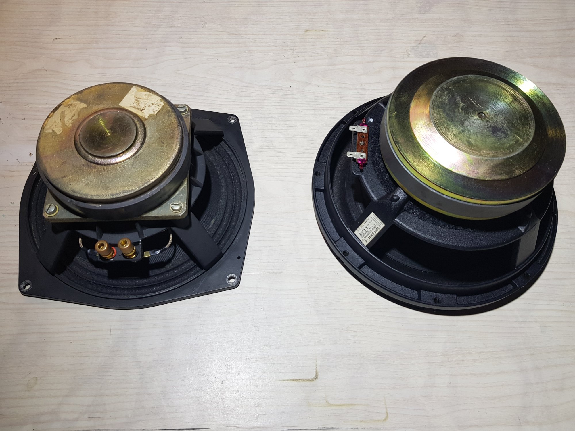

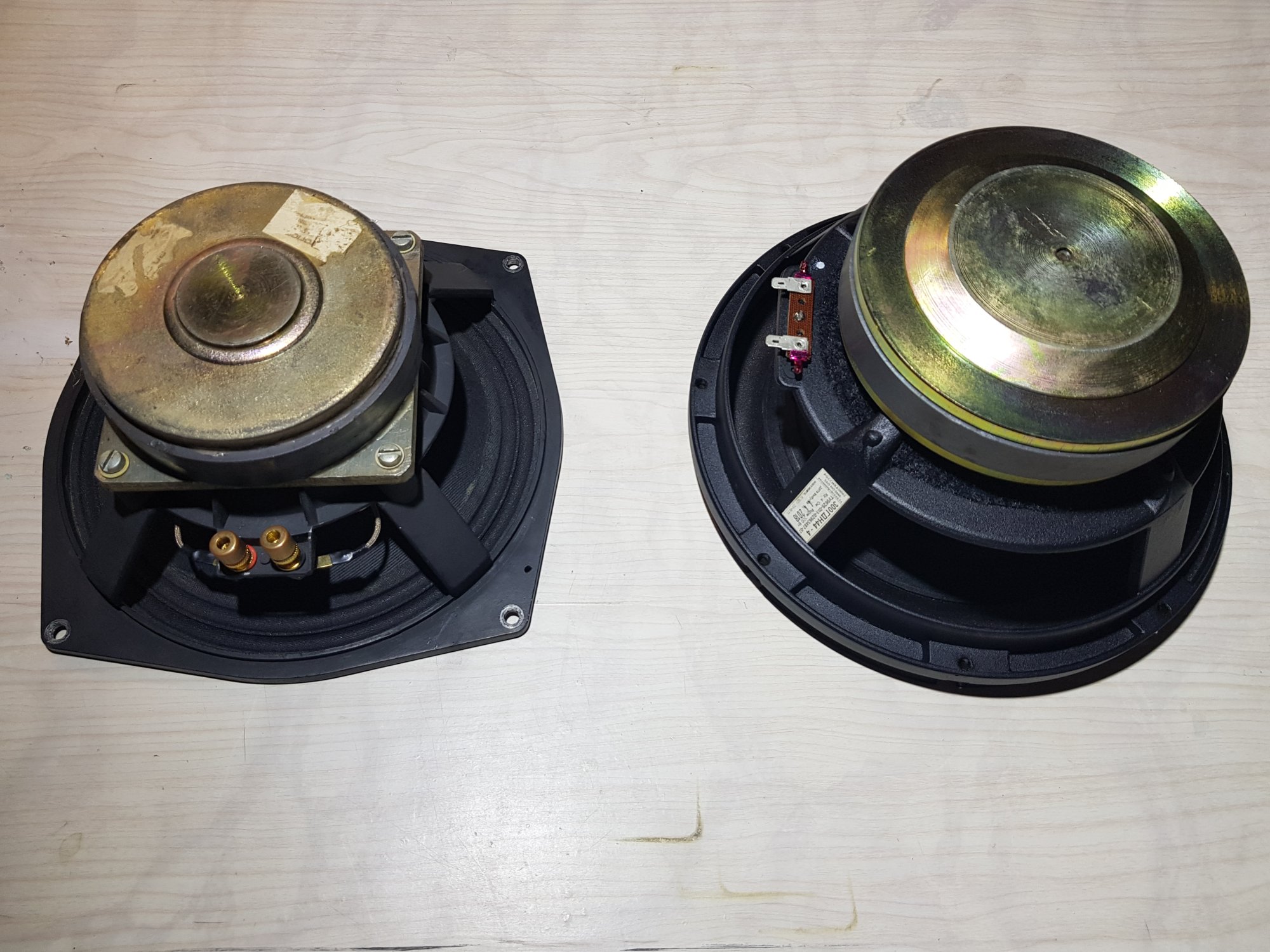

Что за динамик на базе ГДНа?
Даже не знаю, как вам ответить. Низкочастотный - басовик :)
Единственная доработка железа - верхний фланец расточен до 54,8 мм.
Импеданс - 8 Ом, катушка намотана плоским проводом в 4 слоя на обе стороны медного каркаса. Высота намотки - 18 мм. Дальше, думаю, догадались.
Ноэму рядом не просто так положил. Оба динамика имеют высоту катушки больше высоты верхнего фланца. Можно будет либо в этой теме, либо в отдельной, разрешить ряд "неразрешимых" вопросов относительно влияния конструктивных параметров на звучание. Предлагайте, что можно измерить, и как. На предстоящих выходных можно будет реализовать.
Фактически добротность - это масса. Потому что если есть В и L, то к ним можно приделать любую массу и получить любую добротность.
Наверно TS и АЧХ (снизу), в рекомендованном обьеме. ОО мне пока не интересно (имхо)....
АЧХ и TS как измерять будем? Что такое "рекомендованный" объём? Динамики не для ОО. Оба используются в резонансных оформлениях - лабиринт и ФИ.

Можно, делайте тему. Это 75гдн или 50гдн?
75гдн разные бывают. модель 75гдн-3 имеет отверстие. Главное отличие что там керн там выше чем в 50гдн.
Всё верно - имею и те, и другие цепи. Этот конкретно 30ГД-2 (видно по наклейке на МС), да и обработка самой МС характерна для RRR.
Во сколько обошлась работа по расточке фланца?
Это было в 2011 году. Сейчас рублей 500 возьмут за штуку (минимальная оплата). Принесёшь 10 штук - за 2000 сделают.
Скажу по виду оба огонь👍, только рама 50тки слабее чем от 30гд-2, у 300гдн рама конечно намного жёстче, и магнитная цеть очень грамотно сконструирована имею ввиду огромную площадь и диаметр впресовки керна для 2" катушки.Что за пропитка использовалась?
А по звуку что получилось?
Какой размер плоского провода использован? Какая индукция осталась после расточки?

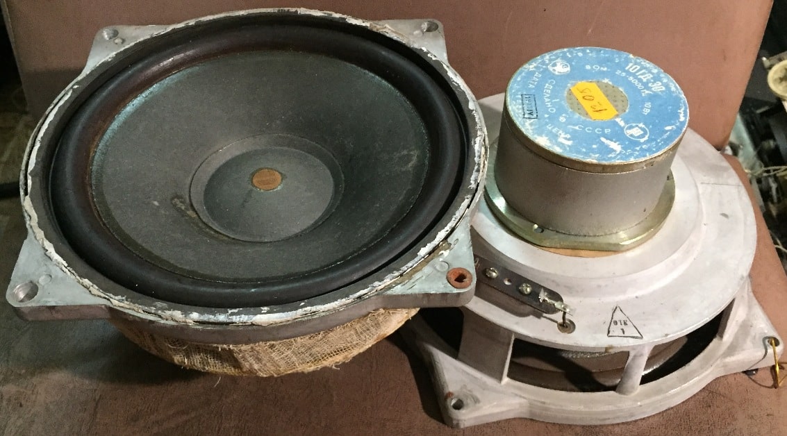

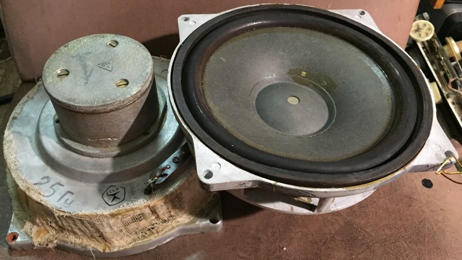

Приехали 10ГД-30, из Херсона за 3 дня добрались, хотя изначально обещали 2 дня.
Динамики под разборку, катушки звонятся на 8 Ом номинального. Оба имеют мягкие подвесы свойственные 10гд-30. ЦШ разные, с мелким плетением и крупным. Отверстия в колпачках так же разные. Верхний фланец у одного 7 мм высотой у другого 5,5 мм. На одном рассверлены отверстия под винты большего диаметра. В остальном одинаковые.
После разборки напишу в тему 10гд-30. Если все-таки рабочие - измерю ТС до разборки.
Как хотите использовать или просто "потренироваться"?
Один сразу в разбор. Рама и подвижка пойдут под МС от 50гдн, о котором данная тема.
Второй тоже разберу и сделаю катушку "по Дмитрию". Как уже говорил сравним результаты с разными катушками и подвижками.
Пару МС от 10гд-30 хотел бы использовать под мидбасы на раме 25гдн-1, но это потом.

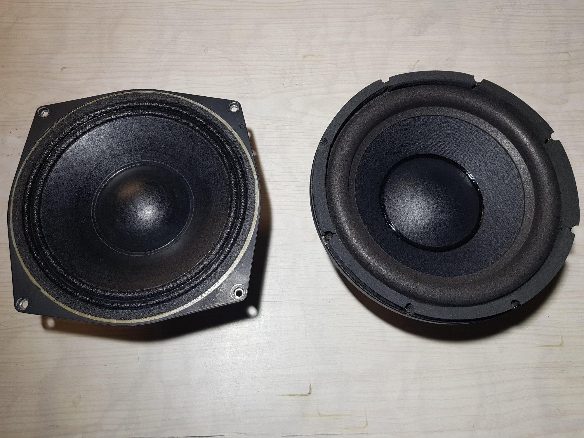

Во вложении фото сабового варианта 35ГДН-1, каркас ЗК медный 0,1 мм, но использована штатная МС. На фото видна развальцовка под 45° свободного края каркаса.
Вместо пылезащитной сетки установлен плоский картонный диск, диаметром 70 и толщиной 2 мм.
Вес дисков 4,60 и 4,69 г.
Параметры Т-С пары.
.............Re, Ом;........Fs, Гц;.........Qa;.........Qe;.........Qt.........Vas, л.
№1...........7,8...........45,7..........2,15........0,84.......0,60.........-
№2...........7,7...........37,1..........2,32........0,72.......0,55.........-
Расчетная паспортная мощность этих динамиков около 100 Вт.
